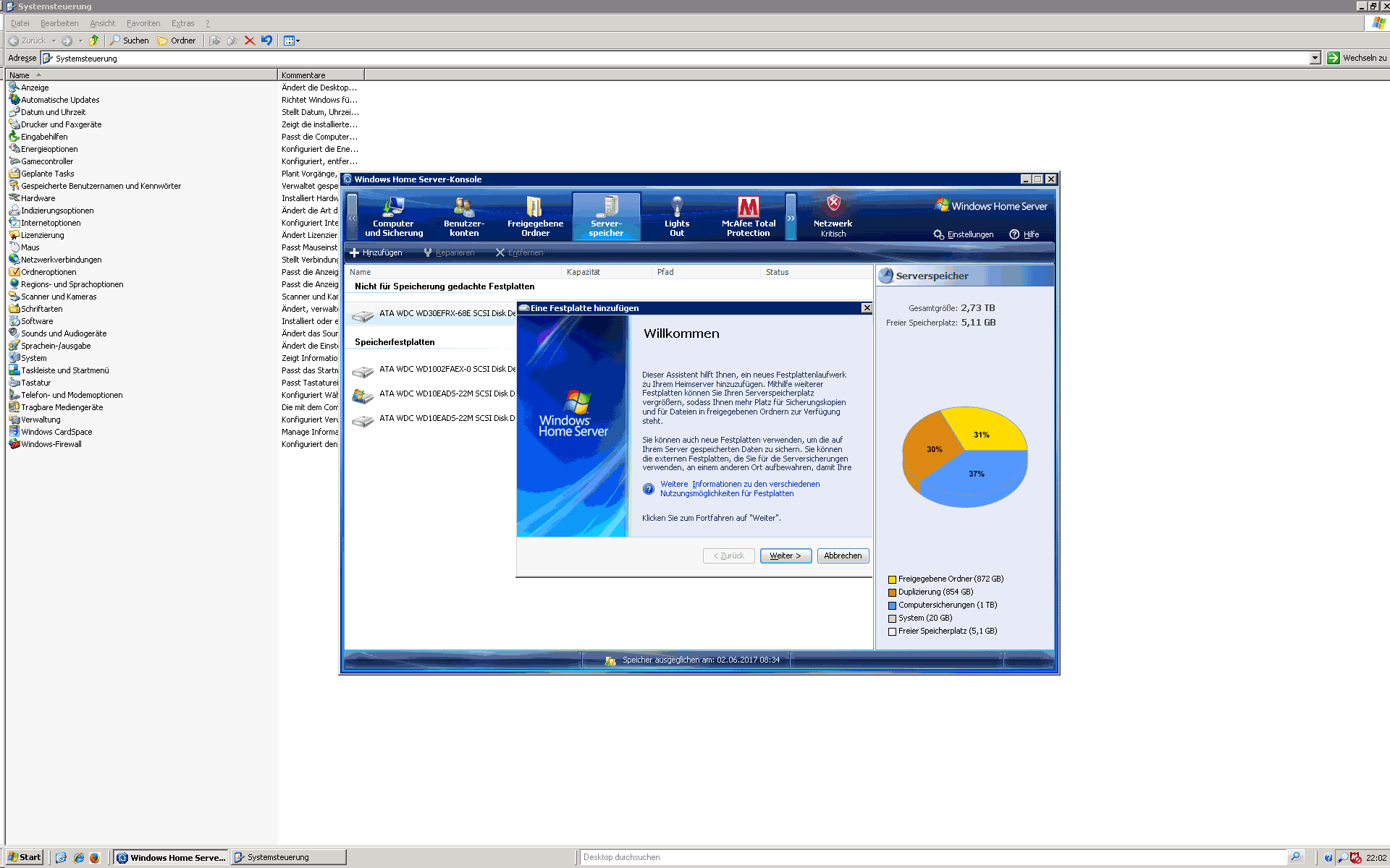

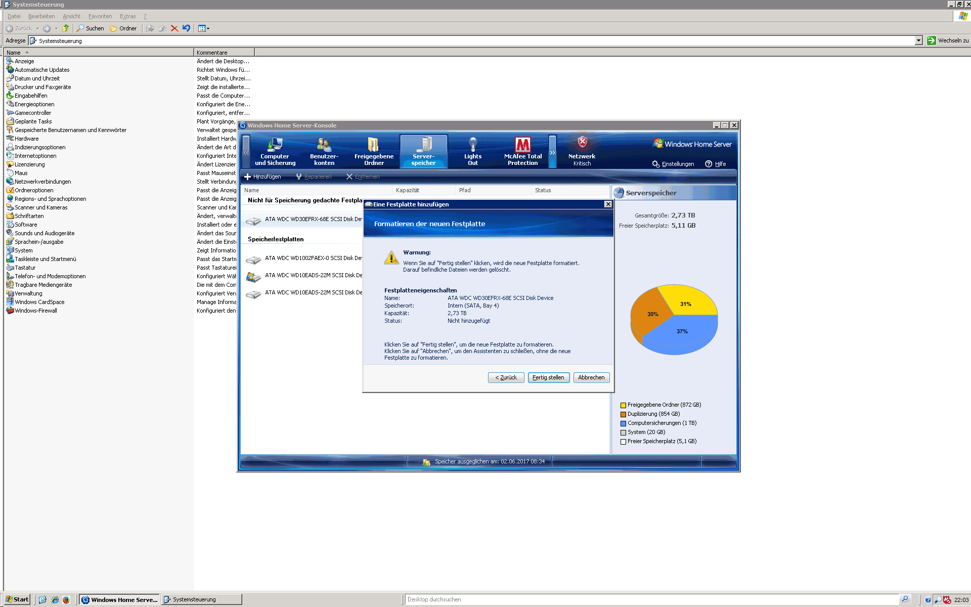

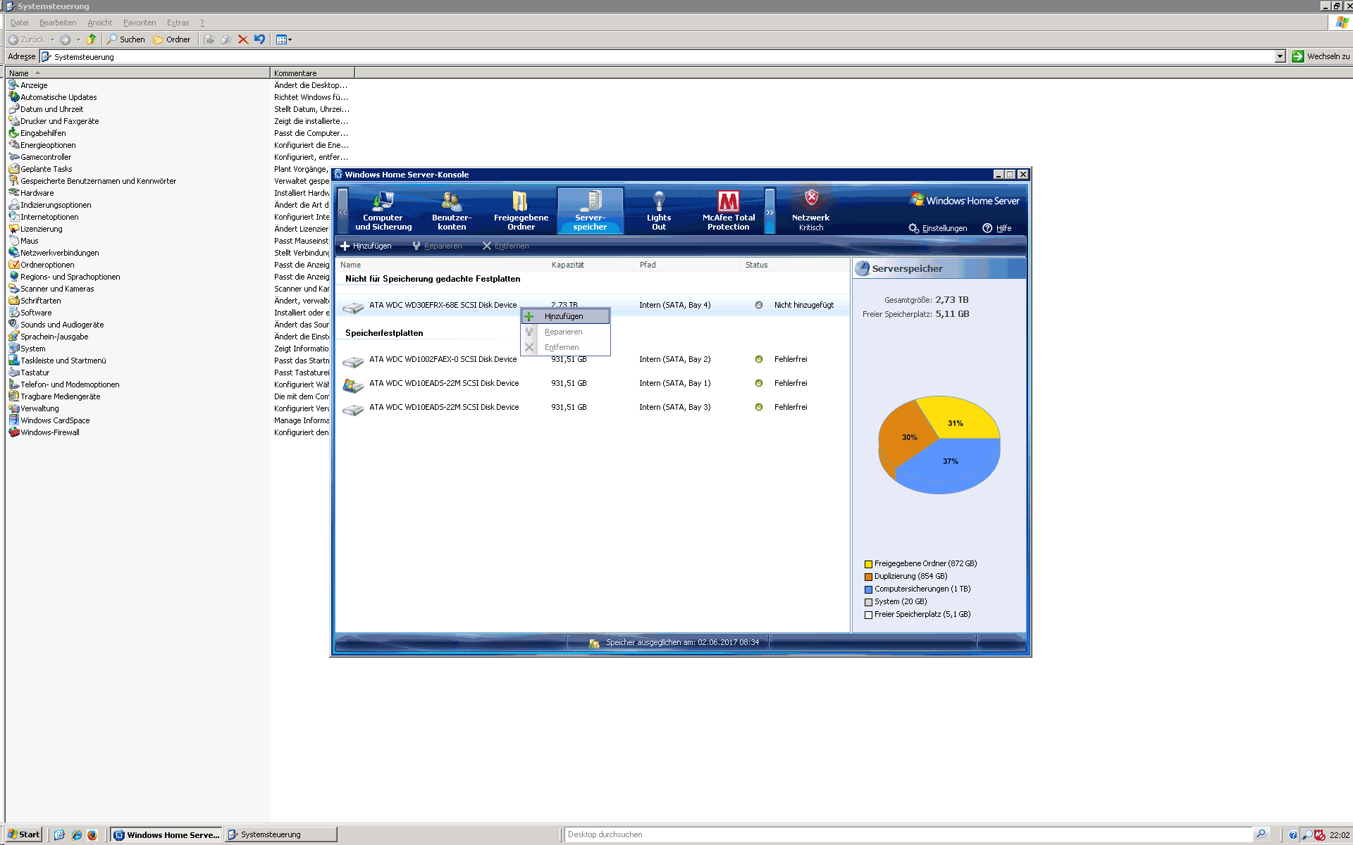

Hier hab ich jetzt mal alles in Screens festgehalten:

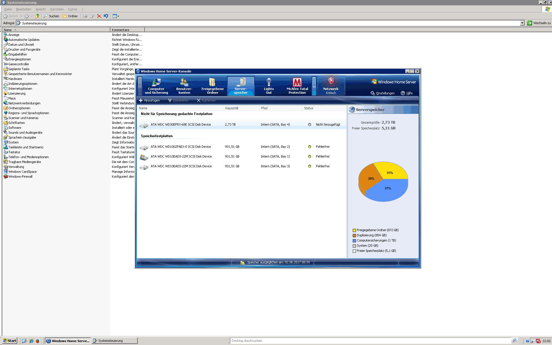

Screen 1: Hier sieht man die Festplattenbestückung. Eine Neue Platte wurde erkannt und auch mit der richtigen Kapazität.
Screen 2: Ich drücke mit der rechten Maustaste auf die neue Platte und wähle Hinzufügen.
Screen 3: Der Wizard geht auf.
Screen 4: Ich möchte die Platte zum Serverspeicher hinzufügen. Ich hatte vor, diese hinzuzufügen und dann eine andere auszuklinken um dann den WHS die Daten auf die neue Platte verteilen zu lassen, die auf der alten drauf waren. Dann wollte ich sie aus dem Server nehmen und die nächste Platte einsetzen. Am liebsten würde ich dann auch noch die Platte mit dem System austauschen gegen eine 3TB, aber das wäre dann der letzte Schritt gewesen.
Screen 5: Nochmal eine Meldung, die mir sagt, dass formatiert werden soll. Da es neue Platten sind, ist das ja auch richtig so.
(...ich musste das Ganze auf mehrere Posts verteilen, sonst lässt er mich nicht soviele BIlder hochladen...)

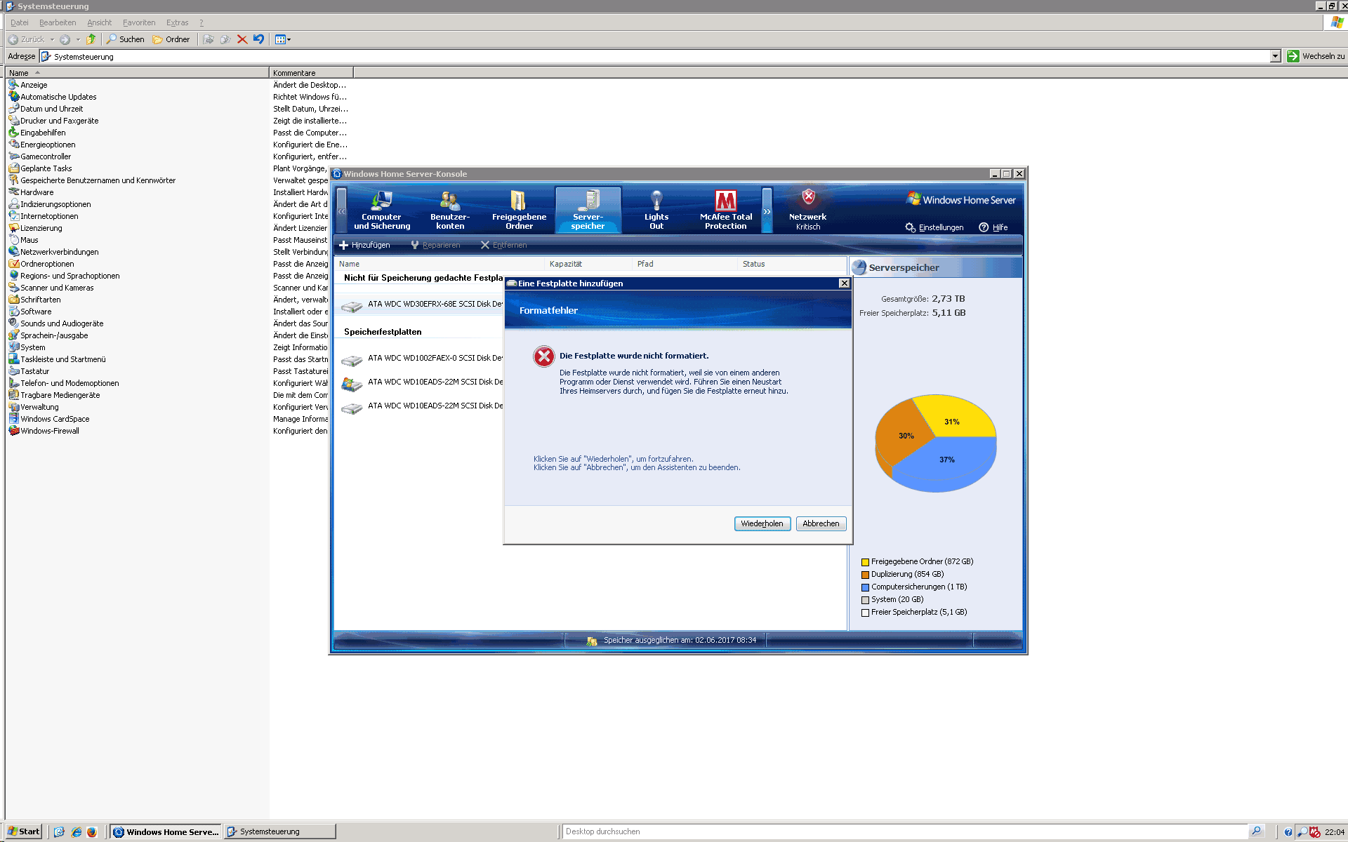

Screen 6: Okay... er tut so als würde er formatieren.
Screen 7: Tja... und das klappt nicht... hier sieht man die Fehlermeldung.

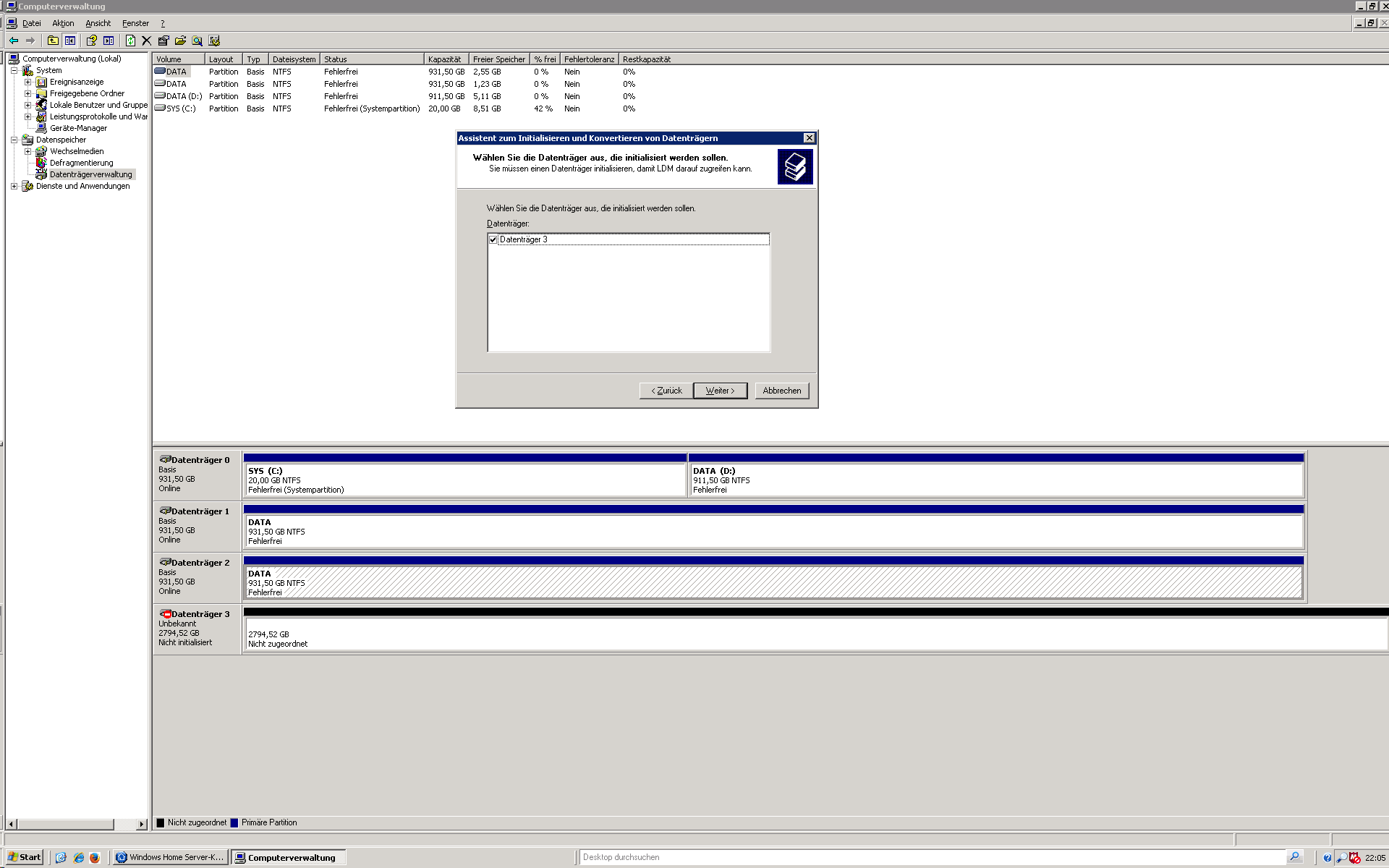

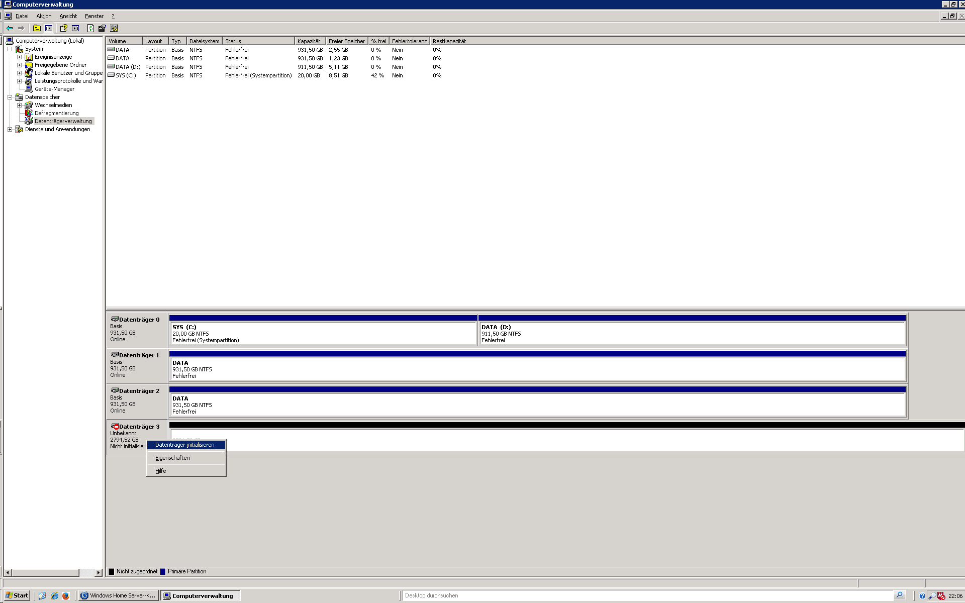

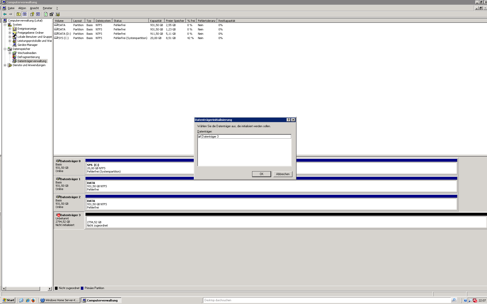

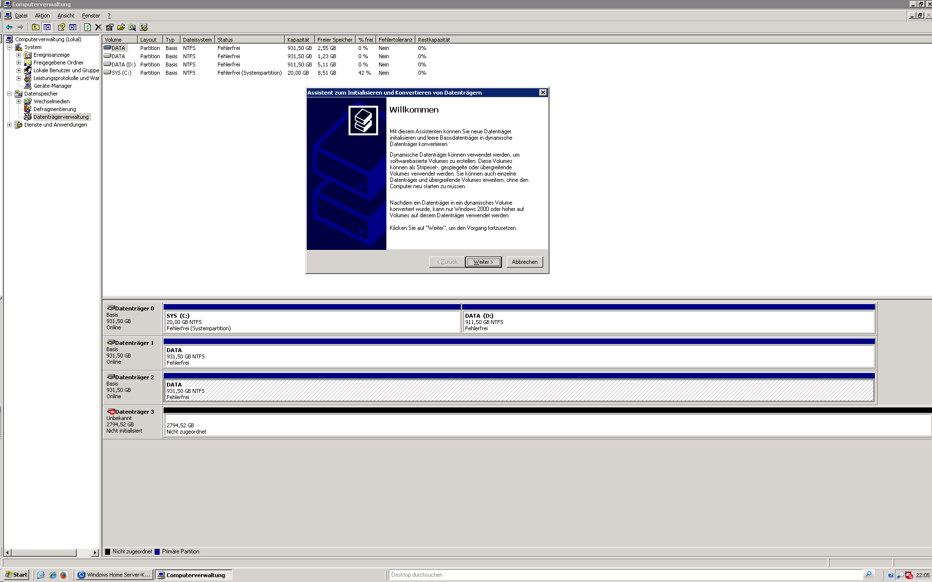

Screen 8: Okay... wenns über die Konsole nicht klappt, schau ich mir mal in die Datenträgerverwaltung. Sofort startet ein Wizard (ohne dass ich was mache außer die Verwaltung aufzurufen)
Screen 9: Ja, diesen Datenträger bitte... mehr gibts ja auch nicht.

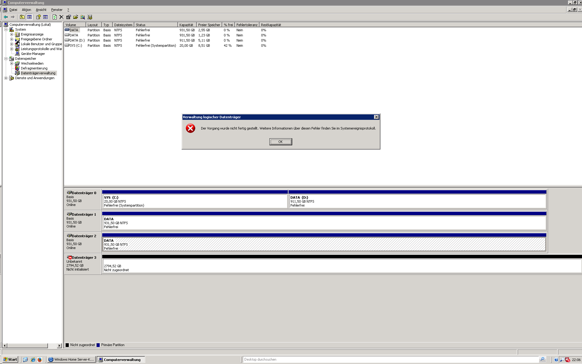

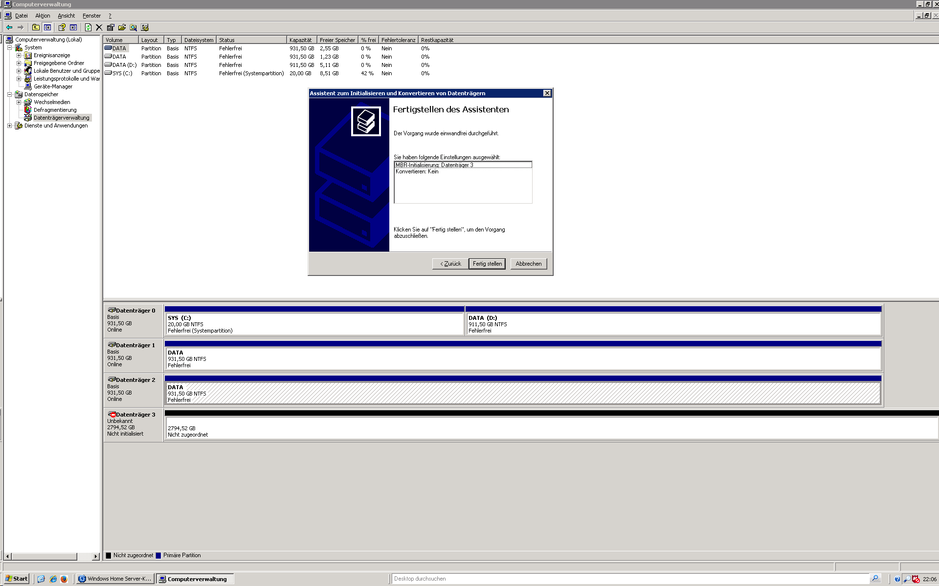

Screen 10: Ich hab hier keinen Schritt ausgelassen. Zwischen GPT und MBR wählen oder sowas kann ich nicht. Er nimmt direkt an was ich will und ich kann nur auf Fertig stellen klicken.

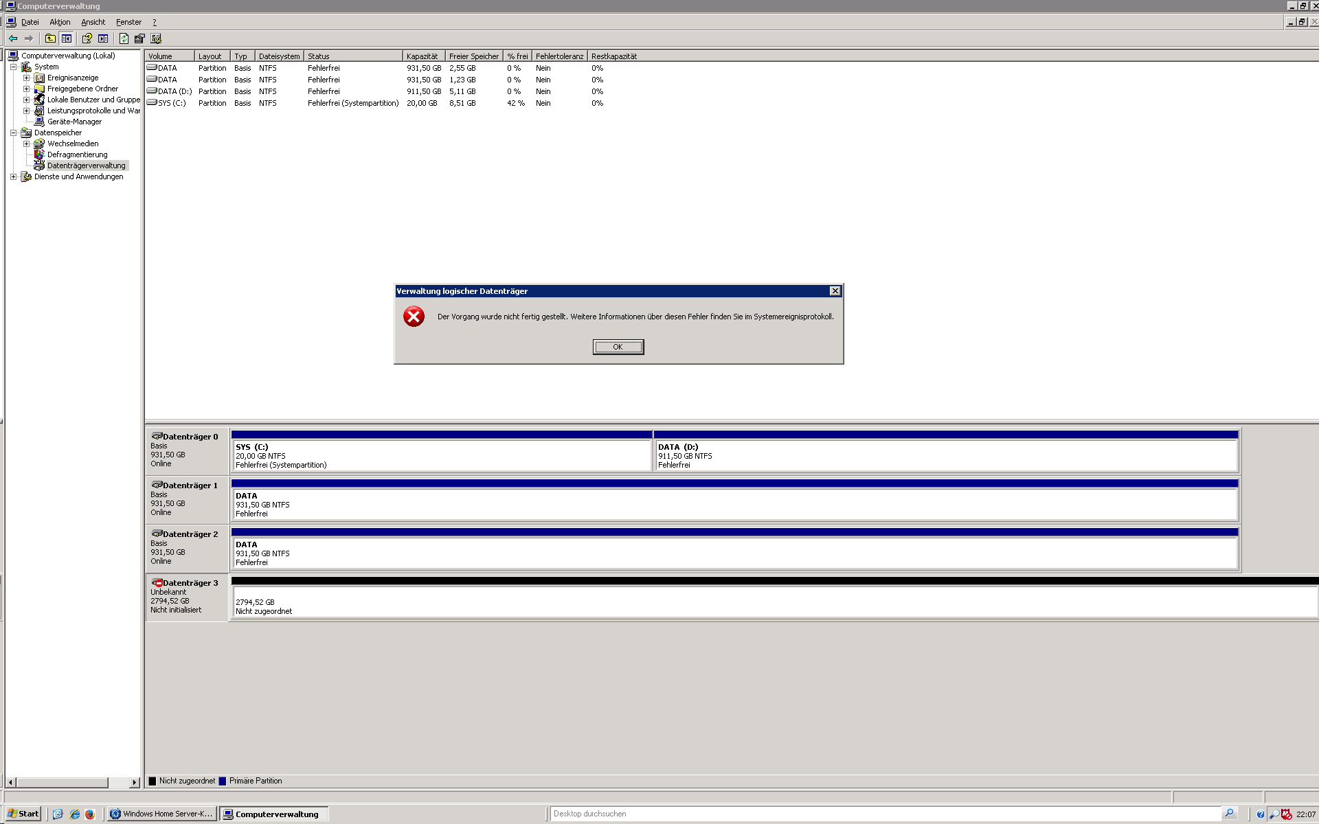

Screen 11: Tja... wäre ja auch zu schön gewesen.
Screen 12: Gut, vielleicht macht ja der Wizard Mist oder so... ich drück rechts auf die Platte und wähle Datenträger initalisieren... vielleicht geht ja das.
Screen 13: Jap, der Datenträger soll es sein.
Screen 14: Und da ist die Fehlermeldung wieder.
