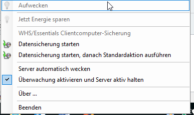

2017-05-09 22_31_37-Datensicherung lässt sich nicht starten - Homeserver Forum.png
2017-05-09 22_31_37-Datensicherung lässt sich nicht starten - Homeserver Forum.png (8.01 KiB) 5256 mal betrachtet
WHS/Essential Client - screen anbei.

Re: Datensicherung lässt sich nicht starten
Also in deinem Screenshot erkennt der WHS (nicht Lights-Out!) den Client als offline, d.h. der WHS Connector funktioniert nur teilweise (das Backup ist ein getrennter Teil). Solange das nicht funktioniert kann auch Lights-Out nicht gut laufen.
