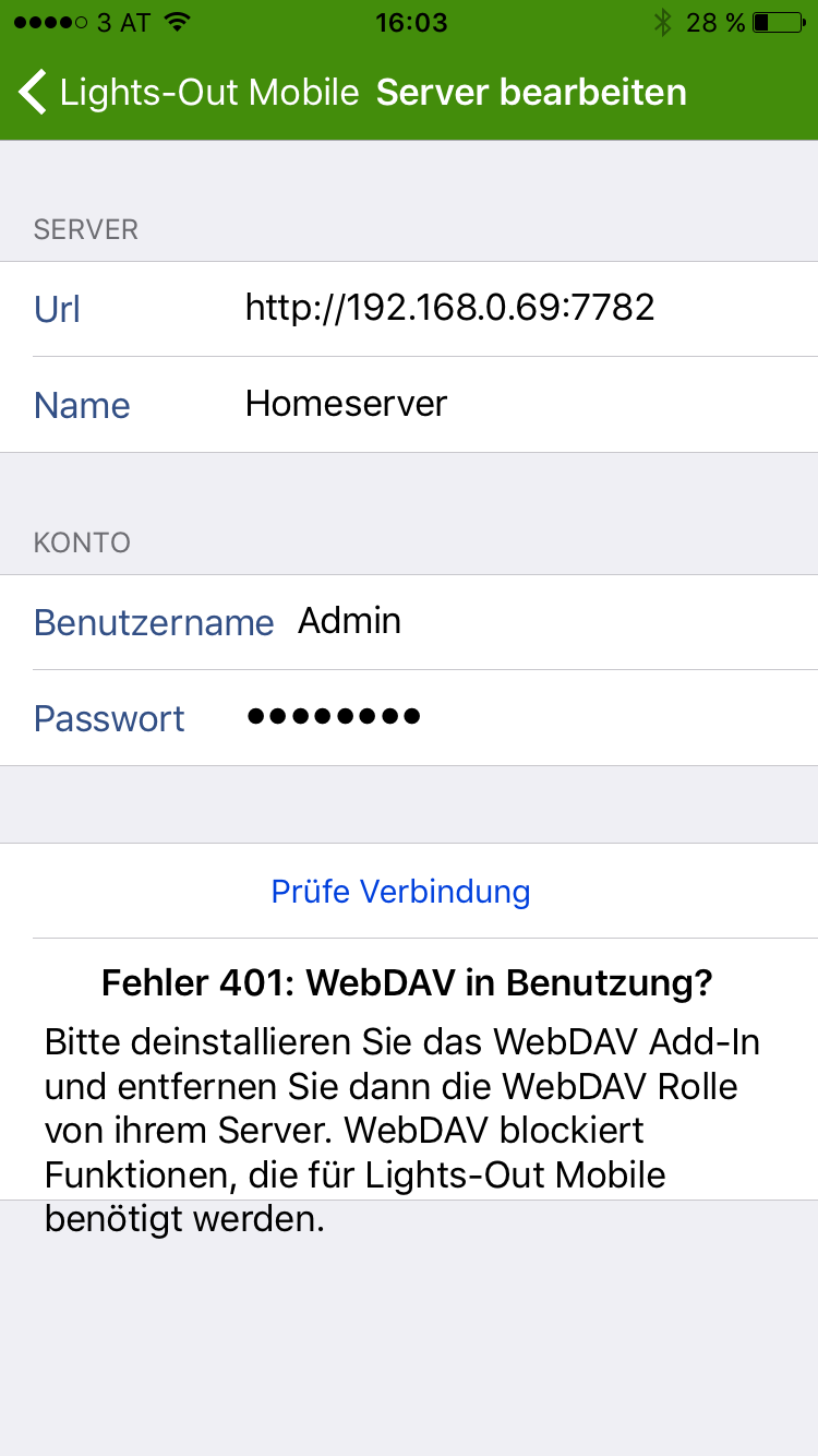

Hab kürzlich auf LO2 aktualisiert. Unter vorherigen Version konnte ich problemlos mit der IOS APP zugreifen.
Nun kommt die Meldung WebDAV in Benutzung? Bitte deinstallieren Sie das Add in etc.
Wie kann ich es deinstalieren und habe ich dann Nachteile?

Nein leider, hab ich alles so gemacht bereits.
Im Anhang befindet sich ein Bild der Einstellungen und des Fehlers.
Danke!
LG
Danke!
LG
- IMG_7635.PNG (93.11 KiB) 14254 mal betrachtet

401 bedeuted unauthorized. Passwort / Username geprüft?

Mein Held heißt Martin und lebt im Internet
Tatsächlich verwendet LO zwar die Windows Anmeldedaten. Allerdings aus einem mir nicht nachvollziehbaren Grund, verlangt es den Benutzernamen klein geschrieben.
Danke!
Danke!
Re: Lights out Mobile APP iVm Lights out 2
Danke für den Hinweis zur Schreibweise. Ich schau mal ob ich das ändern kann.
