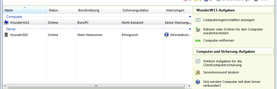

Kannst du davon bitte mal einen Screenshot machen.CptChaos hat geschrieben: Jetzt habe ich aber das Problem dass ich keine Clientsicherung aktivieren kann.
Ich habe im Dashboard einfach die Auswahl nicht wenn ich einen Client auswähle.

Gerne... hier der Screenshot
- 2017-01-22 19_04_13-Windows Home Server 2011-Dashboard (remote).png (23.68 KiB) 7294 mal betrachtet

Das sieht für mich nach einem Problem mit der Sicherungsdatenbank aus.

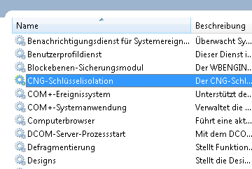

Beende mal den Clienstsicherungsdienst, lösche die Dateien im Ordner Clientcomputersicherungen und startet dann den Server neu.

Das ist vmtl. genau das Problem/die Ursache... den Dienst gibt es nicht.
Bzw. finde ich ihn nicht.
Kommando zurück... Dienst gefunden unter Windows Server Clientcomputersicherungsdienst (o.ä.)
Vorgeschlagenen Workaround angewandt, Server startet neu
- 2017-01-23 19_20_46-WunderS03 - Remotedesktopverbindung.png (9.11 KiB) 7223 mal betrachtet
