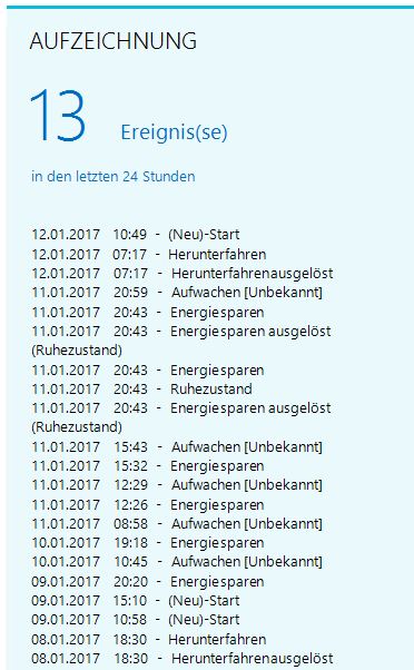

1. Server geht im laufenden Betrieb trotz Arbeit am verwalteten Client in den Zustand "Energie sparen", obwohl das laut einer Meldung in der LO Konsole von meinem System gar nicht unterstützt wird. Im Log stehen dann sowohl Herunterfahren (richtig) als auch Energie sparen (falsch) Events, ich habe in den Einstellungen nichts gefunden wo ich das abschalten kann.

zu 1. Klar, der Rechner ist auch überwacht, Client Software installiert (Verbindung da, Lampe an, Lizenzinfo wird angezeigt, Verbunden mit richtigem Server wird angezeigt), globale Überwachung eingeschaltet (in der Konsole unter Überwachung "Computer" blau). In der Regel funktioniert bei diesem Client ja auch alles, nur manchmal fährt mittendrin, obwohl der Client eingeschaltet ist, der Server in den Modus "Energie sparen" - den es doch eigentlich gar nicht geben sollte. (blauer Info Button bei Lights-Out Einstellungen: "Energie sparen: Auf Ihrem System nicht unterstützt").

zu 3. Hatte ich mir fast schon gedacht, kann das damit zusammenhängen daß das Aufwecken vom Player aus nicht beim "Energie sparen" Modus des Servers funktioniert. Habe den Zeitlichen Zusammenhang noch nicht getestet weil ich ja schlecht auf den Server schauen kann, ob er jetzt im Energiesparmodus ist oder Heruntergefahren
Ich könnte ja mal probieren den Server über den BluRay Player zu wecken, wenn der Server sich mal wieder im laufenden Betrieb (an einem Client) verabschiedet hat. Das sollte ja dann Energie sparen sein.
Wie kann ich dieses Energie sparen ausschalten? Früher mit V1 ist der Server wie eingestellt 10 Minuten nach der letzten Clientaktivität oder nach dem Ausschalten des BD Players heruntergefahren und gut wars...
Viele Grüße, Nils

Da bräuchte ich die Server Logs, mach dazu bitte ein Ticket auf und zippe dann den Ordner c:\programdata\LightsOut2\Logs
