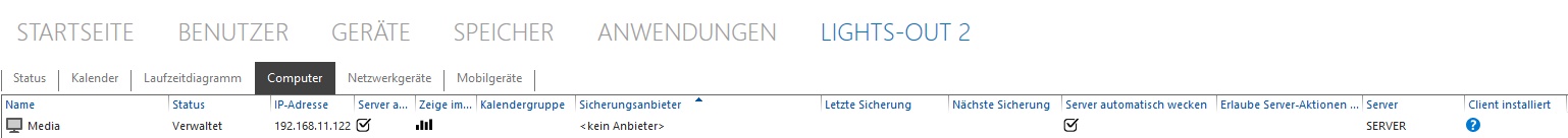

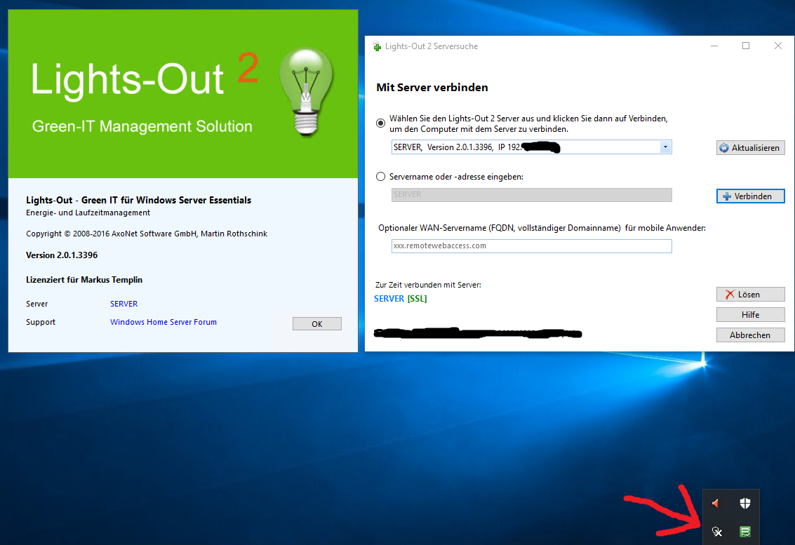

Das ganze sieht jetzt etwas absurd so aus:
und in der Konsole:
Gibt es hierzu schon Erkenntnisse?

Danke fürs Feedback. Doppelt taucht das System nicht auf. Ich konnte auch "Remote Herunterfahren" also es scheint ja eine
Verbindung zu bestehen.
Ticket und Logs folgen dann.
Re: Server aktiv, aber "Lights-Out Client: Server ist offline"
Verfasst: 28. Dez 2016, 12:53
von Markus Templin
Hallo.
Kurzes Feedback. Nach erneutem trennen und verbinden und Neustart klappt es jetzt. Ich musste zudem den alten LightsOut Dienst per Registry entfernen, da
eine Deinstallation nicht mehr möglich war.
Passt jetzt, also kein Ticket. :-)
Besten Dank für die prompte Reaktion und den letztendlich passenden Tipp.
