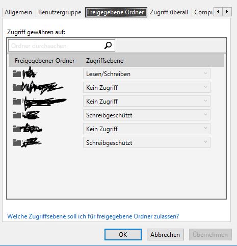

1.)Ausgegraute Rechteverwaltung in der Admin Konsole
Anhang 1.JPG (42.2 KiB) 20060 mal betrachtet

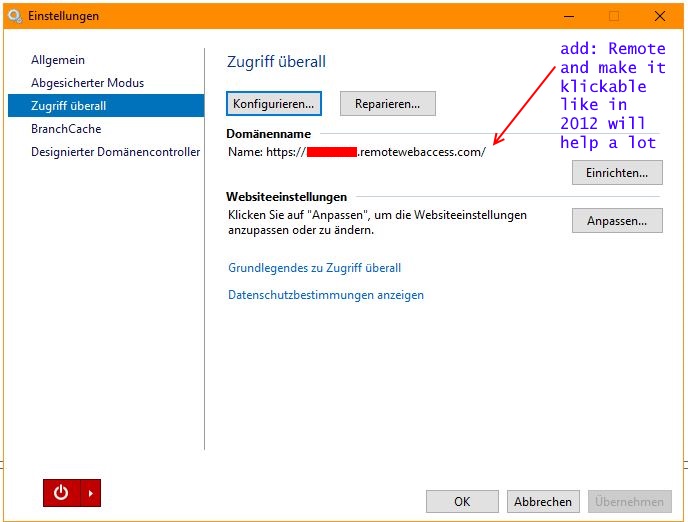

von Mark_HSB
Zugriff ueberall.JPG (71.29 KiB) 19903 mal betrachtet
Bild erklärt alles
