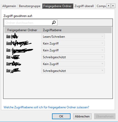

Ich habe einen neuen HP MicroServer Gen8 mit Windows Server 2016 am laufen, jedoch habe ich noch einige kleinere Probleme, ich hoffe ihr könnt mir helfen.
- im Server Dashboard habe ich Benutzer angelegt, ich habe aber keine Möglichkeit die freigegeben Ordner im Nachhinein nochmals zu ändern, das komplette Menü ist ausgegraut.(Screenshot)
Anhang 1.JPG (42.2 KiB) 8383 mal betrachtet
Ich hoffe ihr könnt mir helfen, so langsam bin ich am verzweifeln :?

das Problem habe ich auch.

Phoenix129 hat geschrieben:Welches der beiden hast du denn?

Hast du das Dashboard auf dem Server als Administrator gestartet?
Re: Serverprobleme
Verfasst: 20. Nov 2016, 21:04
von DataKill
larry hat geschrieben:Hast du das Dashboard auf dem Server als Administrator gestartet?
Wenn man sich als Netzwerkadministrator per Remotedesktop am Server anmeldet und dort den Servermanager bzw. das Dashboard startet, erfolgt dies automatisch als Administrator,
oder meinst du explizit das Administrator-Konto? Das wird ja per Default deaktiviert nachdem man die Installation des Servers abgeschlossen hat, bzw. während der Installation.

Ich habe es explizit mit Adiminstratorberechtigungen mit meinem User Konto sowie mitm Adminkonto selbst getestet, funktioniert beides nicht.
In einer VM ist der Fehler sogar reproduzierbar, habe es eben noch getestet.

Du hast nur blank installiert und dann deine Daten raufkopiert, oder hast du irgendetwas an den Berechtigungen geschraubt?
Die Idee mit der VM kann ich mir dann ja sparen.
Hattest du sonst noch irgendwelche Änderungen getätigt? Irgendeine Rolle nachträglich installiert?
Muss ja irgendwo dran liegen. Bisher läuft es hier noch einwandfrei. Allerdings hab ich noch einen Neustart offen.
Jetzt trau ich dem Braten gerade nicht so wirklich, vor allem wenn du es reproduzieren konntest.

Ich habe in der VM Testbenutzer und Ordner erstellt, und weder an den Berechtigungen noch an den Rollen etwas geändert. Nachdem die Benutzer angelegt waren gab es keine Möglichkeit mehr die Ordnerberechtigungen zu ändern.
Im Prinzip habe ich auf meinem Server auch nichts anderes gemacht, das Einzige war, dass ich die Hyper-V Rolle hinzugefügt hab.
Ich bin gerade ernsthaft am Überlegen wieder auf auf 2012R2 umzusteigen.

Bei mir ist auch alles ausgegraut nach dem Update ;) (ich denke es ist am besten denn Server neu aufzusetzen !)

Das wird leider nichts helfen, das hab ich ebenfalls schon versucht, auf dem server als auch in der vm.

Dann mach ich mal bei MS nen Ticket auf ! An die anderen hier habt ihr auch nach dem Neuaufsetzen das gleiche Problem ?

Welche Server Version hast du denn installiert? Server 2016 Essentials oder Server 2016 Standard + nachträglich Essentials Rolle?
Wenn du Server 2016 Essentials installiert hast (so wie ich) würde ich morgen evtl. noch die Standard Version mit der Essentials Rolle testen.

Also ich habe den Essentials 2016 installiert ! Wenn du testen würdest wäre das perfekt.
