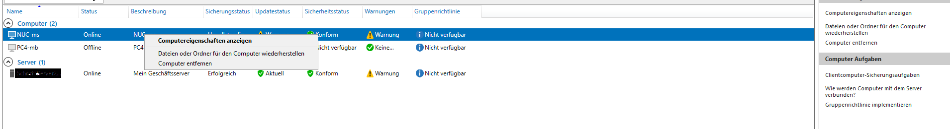

Das kann ich so nicht bestätigen,
bei mir schauen die Einstellungen wie auf dem Bild aus, hab hier keine Möglichkeit die Sicherung und/oder die Einrichtung auszuwählen

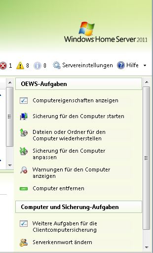

von OlafE
Ganz rechts gibt es normalerweise den Bereich XXX-Aufgaben (xxx steht für den Namen des in der Liste angeklickten Rechners), der sieht dann bei WHS 2011 und SBS 2011 Essentials so aus:
Einen 2012er oder gar 2016er habe ich derzeit mangels Hardwareplattform nicht am Start, fehlt das dort?

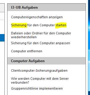

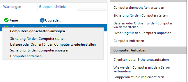

@Grisu002
So schaut es bei mir, auf einem sauber installierten WS2016E aus:
Ich schiebe gerne noch weitere Screen-Snippets nach, um bei Unsicherheiten einen Vergleich zu ermöglichen.
