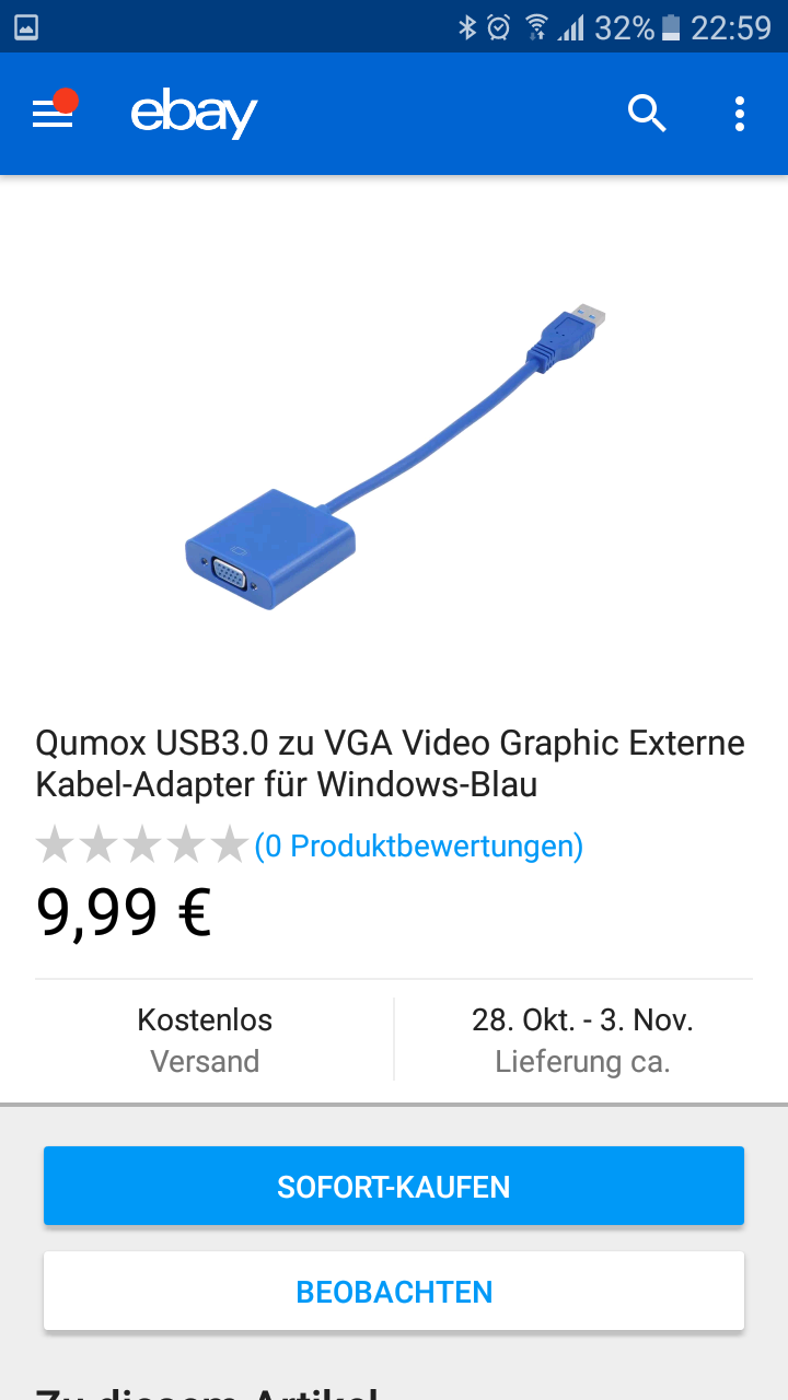

So Server läuft
Noch eine Frage bekomme ich Debian nur mit dem vga Adapter drauf oder funzt das auch mit den USB to vga Adapter die es bei ebay gibt ?
- tmp_31150-Screenshot_20161019-225954-169029586.png (88.61 KiB) 16080 mal betrachtet
