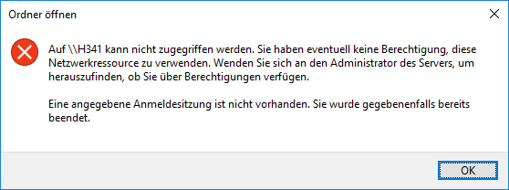

Hallo zusammnen,
seit ein paar Tagen komme ich per Explorer von drei Rechnern nicht mehr auf den H341 - ev. seit dem großen Update Windows10 Update .. zwei TV-Boxen kommen noch ohne Probleme auf die freigegebene Video-Order ... auch die DASI via Windows Connctor Software (geraden neu installiert) klappt reibungslos und der H341 wird im Netz gefunden.
Sobald ich aber ein Laufwerk verbinden möchte, kommt der folgende Fehler
Was kann ich tun, kann mir bitte jemand helfen?
Re: Komme plötzlich nicht mehr via Explorer auf den H341??
Verfasst: 9. Okt 2016, 21:16
Laut deiner Signatur hast du doch gar kein W10 ???
Tritt das Problem auch auf W7/vista auf?
Falls aber die Signatur falsch ist ... hat du evt. beim AnyversaryUpdate auf Microsoft-Konten umgestellt?
Sonst lege doch bitte mal auf PC und WHS ein ganz neues Userkonto an und schau ob es da klappt

Mit dreien dieser Rechner komme ich mit dem Explorer nicht mehr auf die Freigaben meiner beiden H340 mit WHS1. Zugriff auf die Freigaben anderer Win10-Rechner ist möglich.
Fehlermeldung beim Zugriffsversuch:
Netzwerkfehler
Auf \\Bremerhaven konnte nicht zugegriffen werden.
Vergewissern Sie sich, dass der Name richtig geschrieben wurde. Möglicherweise besteht ein Netzwerkfehler. Klicken Sie auf "Diagnose", um die Netzwerkprobleme zu identifizieren und zu beheben.
Fehlercode: 0x80004005
Unbekannter Fehler
Die Diagnose kann das Problem nicht erkennen.
Ein Zugriff unter Verwendung der IP Statt des Servernamens scheitert ebenso.
Die WHS werden auf den betroffenen Rechnern unter 'Netzwerk' nicht unter 'Computer' aufgelistet, jedoch unter 'Andere Geräte' und unter 'Multimedia'. Dort ist auch ein Zugriff möglich.
Anpingen funktioniert.
Einstellungen -> Netzwerk zurücksetzen hat nicht geholfen, auch nicht nach Neustart.
Die Netzwerkkartentreiber haben sich auch nicht geändert, schon gar nicht an allen drei nicht mehr zugriffsfähigen unterschiedlichen Rechnern.
Firewall ausgeschaltet auf Client und WHS: keine Besserung

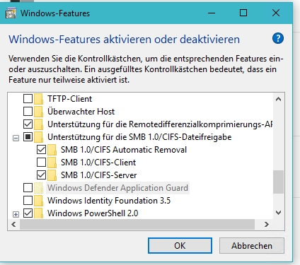

Habe dann SMB1 und SMB2 aktiviert, muss aber zugeben, dass ich mich damit nicht auskenne. Kein Erfolg. Die Powershell-Abfrage
Get-ItemProperty HKLM:\SYSTEM\CurrentControlSet\Services\LanmanServer\Parameters | ForEach-Object {Get-ItemProperty $_.pspath} liefert jetzt folgendes Ergebnis (Die beiden Zeilen für SMB1 und SMB2 waren vorher nicht da, hatte aber wie gesagt auch nicht funktioniert).
EnableAuthenticateUserSharing : 1
ServiceDll : C:\WINDOWS\system32\srvsvc.dll
ServiceDllUnloadOnStop : 1
AdjustedNullSessionPipes : 3
EnableForcedLogoff : 1
EnableSecuritySignature : 0
LmAnnounce : 0
NullSessionPipes : {}
RequireSecuritySignature : 0
RestrictNullSessAccess : 1
SMB2 : 1
Guid : {160, 51, 78, 38...}
SMB1 : 1
PSPath : Microsoft.PowerShell.Core\Registry::HKEY_LOCAL_MACHINE\SYSTEM\CurrentControlSet\Service
PSParentPath : Microsoft.PowerShell.Core\Registry::HKEY_LOCAL_MACHINE\SYSTEM\CurrentControlSet\Service
s\LanmanServer
PSChildName : Parameters
PSProvider : Microsoft.PowerShell.Core\Registry

Ich habe den Zugriff auf die Freigaben der WHS leider schon eine ganze Weile nicht mehr versucht, weswegen ich nicht genau sagen kann, seit wann das Problem besteht. Aber Anfang November 2017 ging es definitiv noch.
Die WHS selbst haben keine Probleme, auf irgendwelche Rechner im Netz zuzugreifen. Alle sind im Explorer sichtbar und die Freigaben erreichbar.
Alle IPs im Netz werden per DHCP gesetzt.
Ach ja, das Einrichten einer komplett neuen Freigabe auf dem WHS unter compmgmt.msc mit vollen Rechten für ‚Jeder’ lässt auch keinen Zugriff auf diese neue Freigabe zu (von den drei betroffenen Clients).
Bin gerade etwas ratlos. Sieht von euch irgendjemand eine Lösung?

auf dem einen Rechner mit dem Fehler 6118 beim Aufruf von net view war sicherlich auch der Browser beteiligt. Aber das eigentliche Problem ist das smb1-Protokoll.
Windows Features SMB1.jpg (114.8 KiB) 21775 mal betrachtet
Hier muss das mittlere Kästchen (der CIFS-Client) ebenfalls angekreuzt sein. Nach einem Neustart geht es dann.
Erscheint mir im Nachhinein auch logisch. Wenn ein Client auf Freigaben eines nur SMB1 beherrschenden Servers zugreifen will, muss er natürlich auch dessen "Sprache" zulassen. Du hattest schon mal vor Problemen gewarnt:
viewtopic.php?t=23734&t=23734
Was ich nur nicht verstehe: Warum war das Protokoll bei drei Rechnern abgeschaltet und bei dreien nicht. Auch wenn meine Hirnzellen mit fortschreitendem Alter sicher nachgelassen haben; an eine absichtliche Änderung dieser Einstellung meinerseits glaube ich nicht.
Aber wie auch immer, Lösung gefunden, wenn auch auf Kosten der Sicherheit.
Oder kann man dem WHS v1 mittlerweile SMB2 beibringen?
