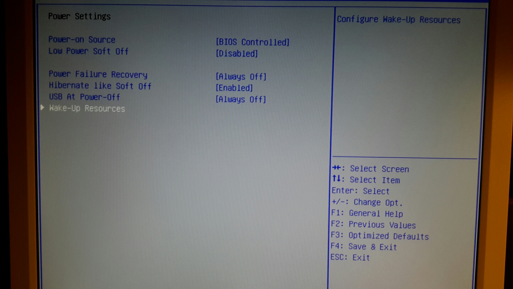

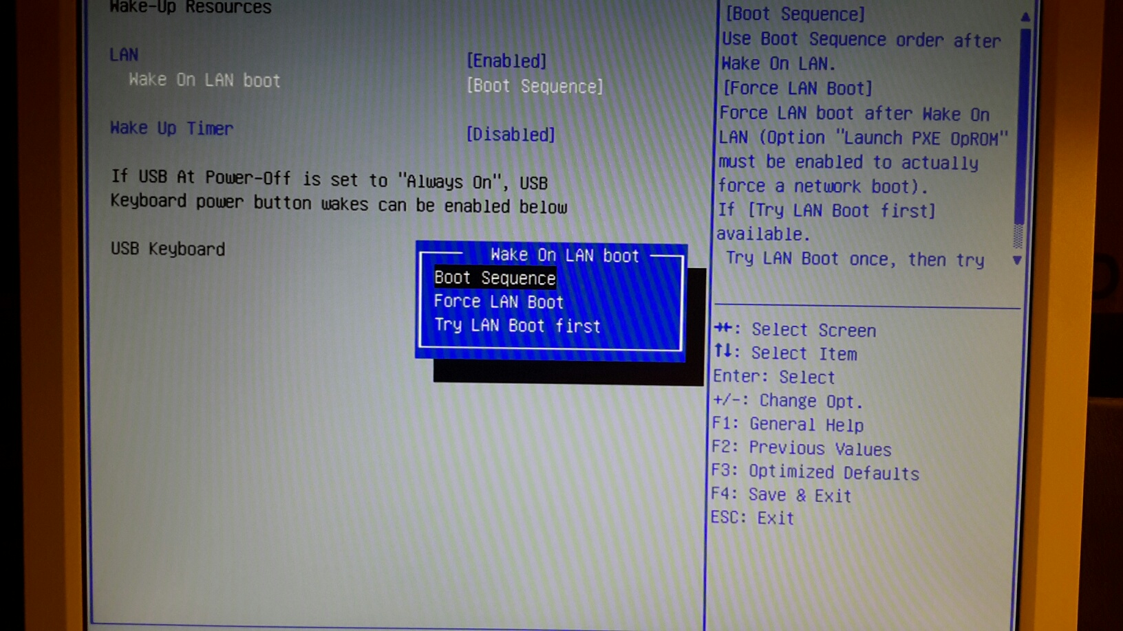

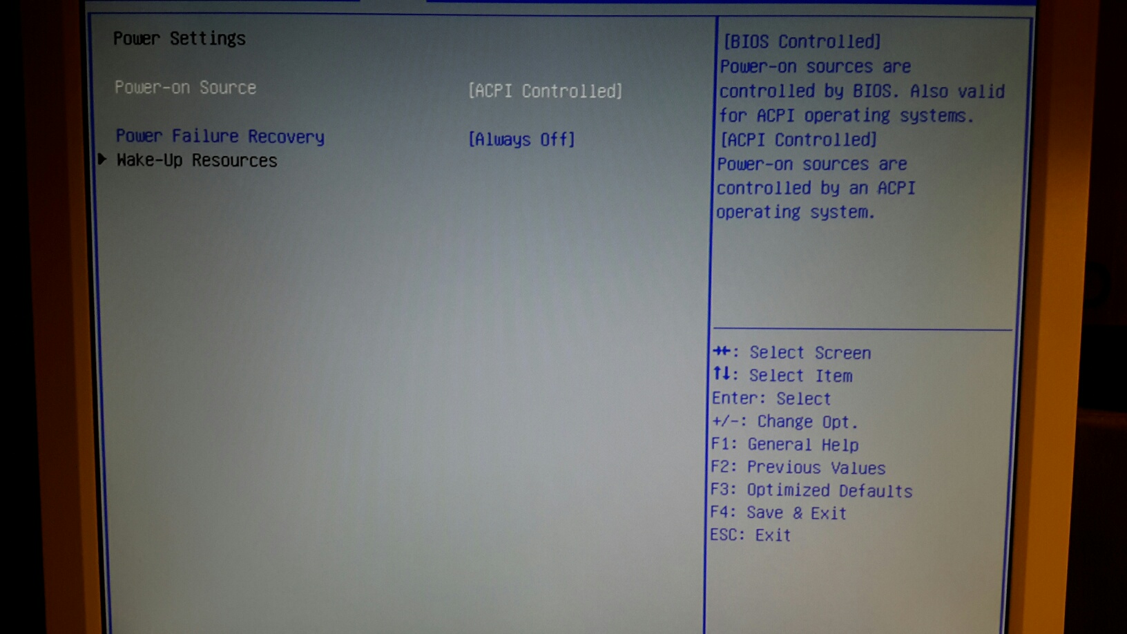

Hallo auch,
ich Blödi - hatte ich doch ein Biosupdate gemacht - da sind wohl die Einstellungen für Wake-Up flöten gegangen.
Nun brauche ich mal eure Hilfe.
Was stelle ich am besten jetzt ein?
Bild1 - so fand ich das Bios vor.
Bild2 - 3 meine Einstellungen - ist das OK?
vor Änderung
vor Änderung

Re: LO-Client unbedingt erforderlich ?
Verfasst: 24. Sep 2016, 11:32
von larry
Bei "Power failure Recorvery" würde ich Alway On wählen, damit der Server nach einem Stromausfall erst einmal eingeschaltet ist und dann ggf. in Standby fährt. Ansonsten funktionen programmierte Aufnahmen nach einem Stromausfall nicht. Der Rest sollte so passen.
Hast du unter Windows 7 den Treiber für die Netzwerkkarte auf den aktuellen Stand gebracht?
MP2 sollte auch auf dem WHS 2011. Hatte ich mal vor längerem erfolgreich getestet und gehe mal davon aus, dass auch die aktuelle Version läuft.
Verfasst: 26. Okt 2016, 18:15
von Martin
Wenn es aus S4 nicht klappt, ist wie Larry schreibt, meistens der Treiber zu alt.
