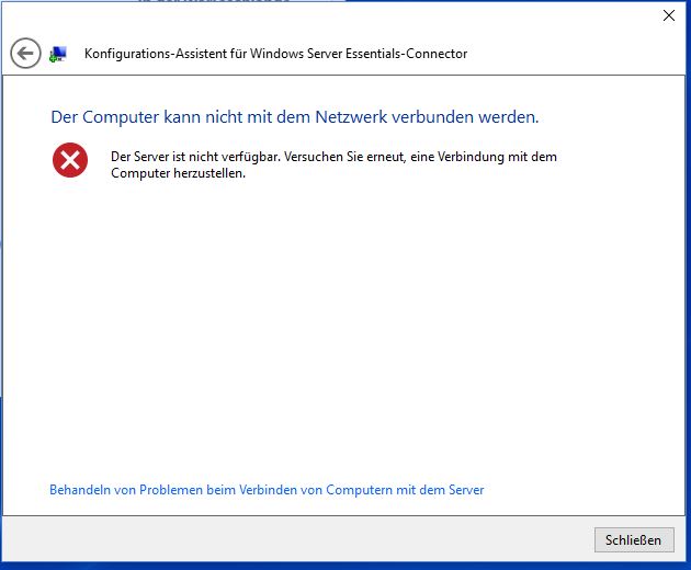

Leider kann ich den Connector immer noch nicht installieren.
Rechner habe ich im Dashboard entfernt bringt aber nicht.
Installation läuft mit Passworteingabe bis zum Fehler Server nicht gefunden durch.
hat jemand einen Tipp?

So noch Ausführen des REG Keys
Konnte ich den Connector installieren.
Leider startet das Connector Icon nicht und somit auch kein Lights Out!
Aber die Sicherung des Clients läuft der Client wird im Dashboard als Online erkannt.
reg add "HKLM\SOFTWARE\Microsoft\Windows Server\ClientDeployment" /v SkipDomainJoin /t REG_DWORD /d 1Leider startet das Connector Icon nicht und somit auch kein Lights Out!
