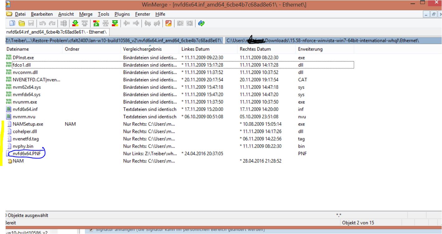

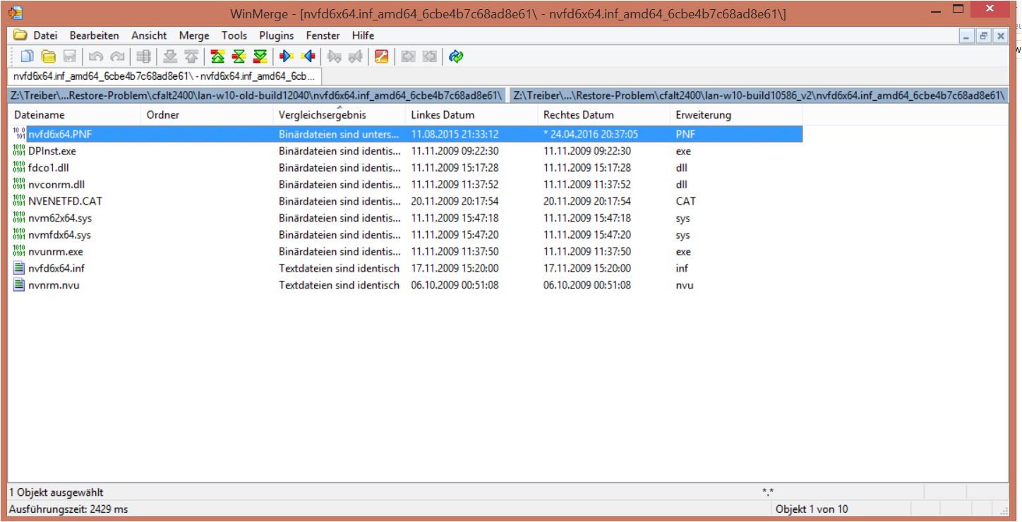

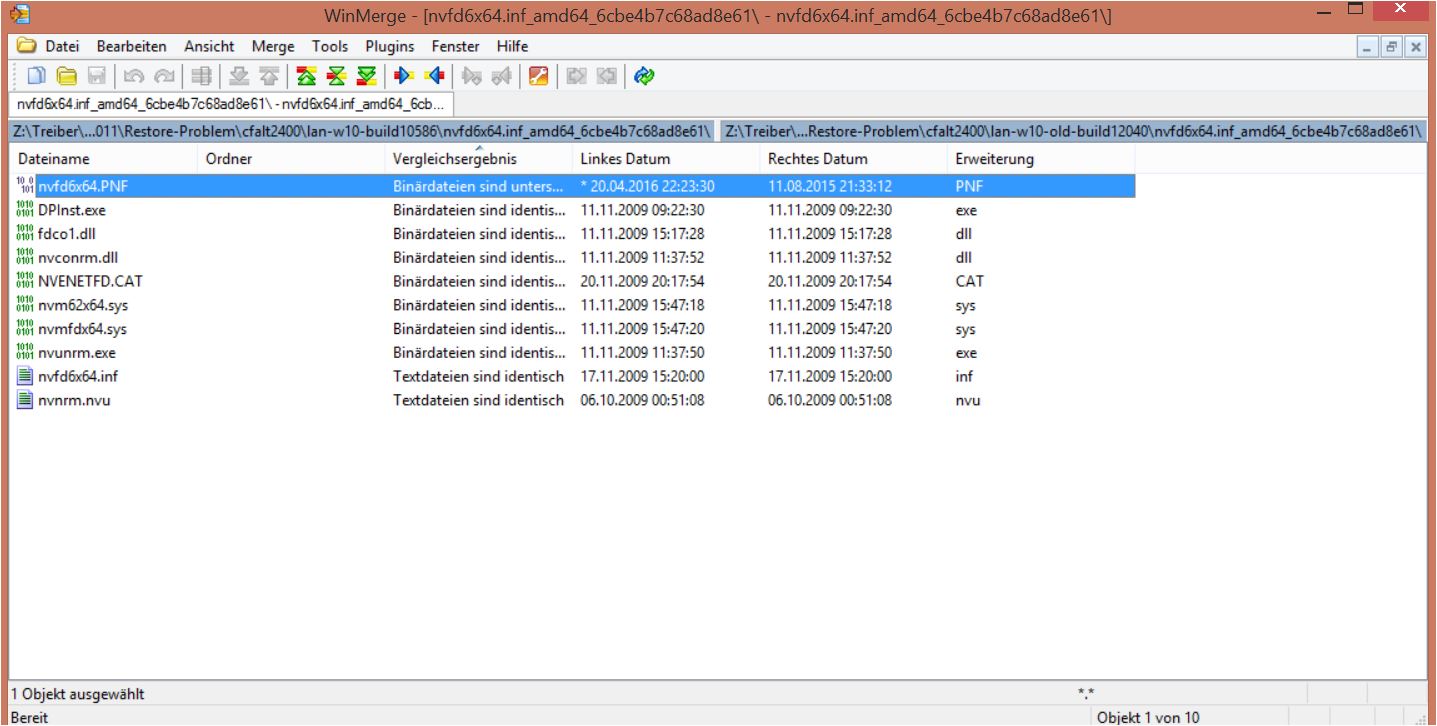

beides getestet, leider ohne Erfolg. Bei nvidea gibt es bei nforce 680/780 nur Treiber bis w7x64 (8, 8.1 und 10 werden wohl nicht mehr für die alte Hardware unterstützt). Bei dem Treiber sind ein paar Dateien mehr dabei, gelb markiert, die "pnf" wird beim installieren angelegt (blau markiert).
Hier die Screens vom Vergleich mit WinMerge:
1. w10x64buidl10585 zu w7x64
2. w10x64 build10586_01 zu w10x64 build10240
3. w10x64 build10240 zu w10x64 build10586_02
