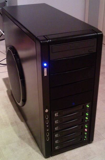

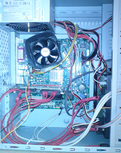

Hier mal mein WHS. Das MB mit allen und das Netzteil stammen aus einem FS-Scaleo 2552. Die Festplatten sind mehr oder weniger aus den Clients rausgenommen, weil die Daten ja jetzt zentral sind. Neu gekauft wurden nur das Gehäuse (Sharkoon Rebel 9 Value Edt.), der Raid-Controller (DELL PERC5i mit 512MB Cache und BBU) sowie die beiden Backplanes.
CPU: Intel Core2 Quad (Q6600)
RAM: 4 GB
HDD: 4x500GB (verschiedene Modelle) als Raid5 - hier ist der WHS drauf installiert
1x1TB (WD1000FYPS) - nicht im Storage-Pool vom WHS, für temporäre Daten und die VMs
Drauf laufen tut der WHS sowie 2 VMs mittels WMWare Server.
- Außenansicht

- Innenansicht
- innen.png (651.12 KiB) 8621 mal betrachtet

Hi Reidemei,
Ist echt ein schmuckes Teil was du da stehen hast.
Hab auch gleich ne Frage: Das untere im Gehäuse sind bestimmt Hot-Swap Rahmen, Oder? Verrätst du mir bitte den Hersteller, Bezeichnung und wo du sie her hast? Sind da Lüfer für die HDD´s drinn?
gruß
Michael
Re: WHS mit Raid5
Verfasst: 16. Mai 2008, 08:44
von reidemei
Ja, das sind die Backplanes. Die haben hinten einen Lüfter, saugen also vorne durch die Platten Luft ins Gehäuse. (Man sollte allerdings die Original-Lüfter austauschen, denn die sind so was von laut.)
Die werden alle in China produziert und dann von verschiedenen Distributoren unter verschiedenen Namen hier verkauft. Ich hab meine von
ebay.
