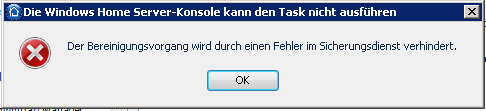

ich habe seit neuesten das Problem, dass die Datenbank-Bereinigung nicht mehr funktioniert.
Bei 6% bricht diese mit der angehängten Fehlermeldung ab.
Auch bekomm ich die Meldung, dass der Sicherungsdienst nicht mehr laufen würde, obwohl dieser
aber gestartet ist.
Wenn der Fehler kommt, dann sehe ich erst mal keinen Status mehr unter "Computer und Sicherung".
Das regeneriert sich aber nach einer gewissen Zeit, bis ich wieder einen Sicherungsstatus sehe und
auch eine Rechnersicherung machen kann.
Nur eine Bereinigung bricht mit der genannten Meldung ab.
Wie kann ich die Bereinigung wieder ans Laufen bekommen?

Da stellt sich mir erst einmal die Frage, aus welchem Grund du denn die Bereinigung von Hand gestartet hast ?
Poste doch mal den Backup-Log vom WHS von einem Tag, wo das Problem aufgetreten ist

ich hab sie manuell gestartet, da mir aufgefallen ist, dass ein als zu löschendes Backup noch vorhanden war
normalerweise läuft Sonntag in der Früh eine Reinigung
Anbei eine Backup-Log von heute

Re: Sicherungsbereinigung bricht mit Fehlermeldung ab
Sehr komisch ... stürzt dein Server permanent ab oder fährst du den immer wieder runter und sofort wieder hoch? ... vom Inhalt des Log sehr komisch ... aber die Bereinigung scheint mindestens einmal durchgelaufen zu sein
Schick mal eine passende Log der Konsole zu deiner geposteten Fehlermeldung
PS welche Sicherung sollte denn aus deiner Sicht gelöscht sein ... manchmal gibt es Gründe für das "behalten" die nicht offensichtlich sind

ich hab den Server mehrmals Aufzug fahren lassen (also runter und rauf)
Anbei noch drei Konsolen-Logs von heute, wo das Problem aufgetreten ist
Die Sicherung von "Helmut-PC" vom 01.04.2016 um 12:16 Uhr hab ich als zu löschen markiert
Hmmm ... das ist gleichzeitig der "first of month"-Backup ... gibt es da einen Bug in der Bereinigung ?
Welcher der Konsol-Logs in der Konsole passt denn zu der Fehlermeldung ? Bzw ... zu welcher GENAUEN Zeit ist der Fehler passiert ?

"first of month"-Backup?
Was ist denn dass?
der 1. Log (also der älteste vom Datum her würd dazupassen) - genauen Zeitpunkt weiss ich leider nicht mehr
ich versuch jetzt nochmal den Fehler zu produzieren, aber das dauert grad
Was ist denn dass?

so jetzt kam der Fehler nochmal bei der Bereinigung
20:54 Uhr/20:55 Uhr
20:54 Uhr/20:55 Uhr
HomeServerConsole.160410.1238222968.5524.rar- (2.17 KiB) 227-mal heruntergeladen
first-of-month, first-of-week und first-of-year haben etwas mit der Aufbewahrungsstrategie der Backups zu tun ... du kannst ja angeben für wie viele Monat die monatliche Sicherung aufbewahrt werden soll usw. ... und die "monatliche Sicherung" ist dann die erste die in dem Monat gemacht worden ist (first-of-month)
Der Log der Konsole enthält für mich nichts ungewöhnliches
und damit keine Erklärung für die Fehlermeldung ... laut Backup-Log ist alles richtig gelaufen (mal abgesehen von den vielen Abbrüchen und Neustarts)
Wann hast du den WHS zuletzt richtig gebootet? (nicht nur aus dem Schlaf geweckt) ?
Welchen Zeitraum hast du denn für das Backup-Fenster eingestellt ?
Kannst du in den nächsten Tagen noch einmal AUßERHALB dieses Zeitraums die Bereinigung starten und mir danach den Backup-Log schicken ?
PS eigentlich heißt es jeweils -in- statt -of-

Ich hab den WHS gestern mehrmals neu gestartet
Was meinst du mit "Zeitraum für das Backup-Fenster"?
Wenn du den Zeitraum zum Rechner-sichern meinst, dann zwischen 09 und 21 Uhr
ich kann versuchen, wenn ich dran denke, dass ich heute abend eine Bereinigung starte

genau das meinte ich ... wenn nicht heute, dann morgen, oder übermorgen ... oder ...HelmiMUC hat geschrieben: Wenn du den Zeitraum zum Rechner-sichern meinst, dann zwischen 09 und 21 Uhr
Läuft dein WHS eigentlich durch oder fährst du ihn zwischen durch mit z.B. LightsOut runter? Hast du da bei Lightsout Dienste zum Beenden beim Runterfahren eingetragen ?

ich fahr meinen WHS über Lightsout runter, bzw. in Standby
Explizit etwas eingetragen hab ich nirgendswo

diesmal ein Versuch nach der Backup-Zeit, wieder mit dem gleichen Fehler
Zeitpunkt 21:57 Uhr
Zeitpunkt 21:57 Uhr
HomeServerConsole.160410.1238222968.5524.rar- (2.6 KiB) 269-mal heruntergeladen

Dann bitte den Backup-Log schicken !! vom 12.4. ...
HelmiMUC
- Beiträge: 226
- Registriert: 20. Jan 2012, 19:20
Backup vom 12.04.16
backup-041216.rar- (12.4 KiB) 279-mal heruntergeladen
