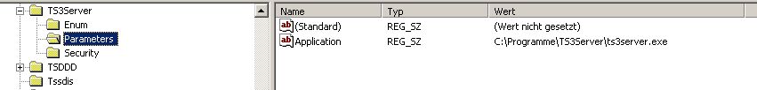

Nach einem Update des Servers lief nun überhaupt nichts mehr. Ich habe mich dann entschlossen den Teamspeak3 Server vollkommen neu aufzusetzen. Leider wird das Programm nun nicht mehr als Dienst gestartet. Ich habe es mit AnyServiesInstaller und manuell versucht. Auch die in der Registry eingetragenen Pfade stimmen. Trotzdem will der Server sich nicht als Diesnt starten lassen.

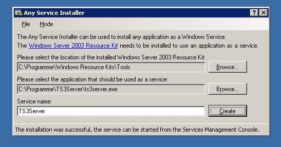

Hallo, also wenn ich TS3 Server mit der Hand starte läuft alles wie vorher. Nur kann ich das Programm nicht als Dienst starten. Ich habe es manuell und mit AnyServiceInstaller versucht.
Also manuell mit
sc create TS3Server binPath=C:\Programme\TS3Server\ts3server.exe start=auto
leider wird dann kein Eintrag in der Reg angelegt und auch nciht im Dienstverzeichnis.

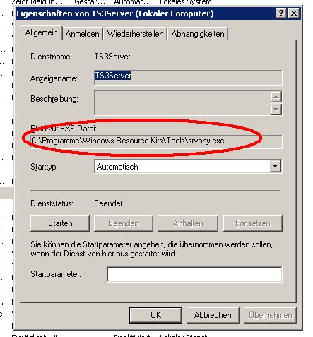

Und mit AnyServiceInstaller
Dann wird ein Eintrag im Dienstverzeichnis angelegt, leider mit einem falschen Pfad zur EXE oder?
Den kann ich dann nicht ändern. In der Reg wird auch ein Eintrag angelegt, doch wird hier der Pfad zur EXE nicht ausgeführt anscheinend.
Der Dienst wird im Dienstverzeichnis als Gestartet angezeigt, läuft aber nicht. Erst wenn ich ihn per Hand starte, also mit dem Icon erscheint das Programmicon im Systemtray.
nun bin ich schon über Tage hinweg damit beschäftigt und langsam geht mri das auf die Nerven, zumal es vorher ja alles lief. WAs kann ich noch machen? Danke für die Hilfe.
