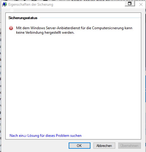

Nur Sichern geht leider auch nicht...
Home Server Status Info.jpg (28.22 KiB) 19427 mal betrachtet
Habe allerdings noch das Programm "HomeServerStatus" auf den Clients installiert.
Home Server Status.jpg (16.97 KiB) 19427 mal betrachtet

1. Neue Benutzerkonto wird hinzugefügt (Rechte Lesen/Schreiben werden angewand) bleibt nach ewigkeiten
immernoch bei 0% ...
Abbrechen kann ich den Vorgang nicht da die Schaltfläche nicht anwählbar ist....
Habe alles immer per Task-Manager dann abgebrochen wohl gemerkt als sich über Nacht dann immer noch
nichts getan hatte und bei 0% lag.
Lediglich Die gleichzeitig gestartete Sicherung war bei 2%.
(Bild 2) nach 6 Stunden.jpg (39.91 KiB) 19427 mal betrachtet
Kann mir da jemand helfen... ?
