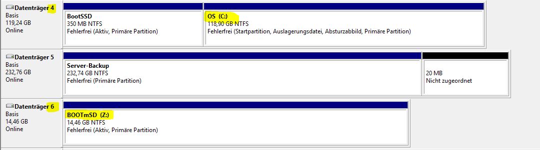

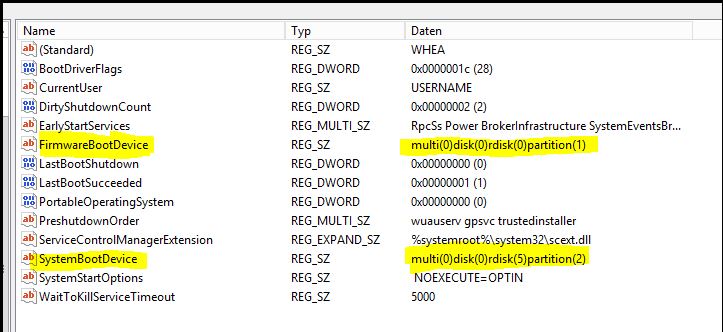

Ich hab in der Registry unter dem Pfad HKLM\SYSTEM\CurrentControlSet\Control folgende Einstellungen gefunden. Wenn ich's richtig verstehe, sollte SystemBootDevice auf C:\ verweisen und FirmwareBootDevice auf die Partition mit dem BCD-Store.
Wie man an der Datenträgervewaltung sieht, passt das nicht zusammen: Das SystemBootDevice müsste eigentlich auf multi(0)disk(0)rdisk(4)partition(2) verweisen und das FirmwareBootDevice auf multi(0)disk(0)rdisk(6)partition(1)
Ich frage mich, ob ich die Einstellungen in der Registry gefahrlos anpassen kann, ode ob ich damit riskiere, das System vollends abzuschießen?

Ich hatte es bereits probiert. Allerdings ohne Erfolg: die Werte werden beim nächsten Reboot wieder überschrieben. Zum Zeitpunkt des Boot-Vorgangs sind die Werte auch richtig:
Das BIOS setzt USB-Devices ganz nach vorne in der Boot-Prio. Somit bekommt die mSD-Karte als 1. (und einziges) USB-Device beim Booten die niedrigste Disk-Nummer, gefolgt von den Devices am SATA-Controller:
BIOS/Windows-Startumgebung
USB:
multi(0)disk(0)rdisk(0)partition(1) ... mSD-Karte
SATA
multi(0)disk(0)rdisk(1)partition(1) ... Daten-HDD an SATA1
multi(0)disk(0)rdisk(2)partition(1) ... Daten-HDD an SATA2
multi(0)disk(0)rdisk(3)partition(1) ... Daten-HDD an SATA3
multi(0)disk(0)rdisk(4)partition(1) ... Daten-HDD an SATA4
multi(0)disk(0)rdisk(5)partition(1) ... SSD an SATA5 - ursprüngliche beim Setup angelegte Boot-Partition
multi(0)disk(0)rdisk(5)partition(2) ... SSD an SATA5 - C:\ Partition
Das Problem entsteht, wenn Windows Server 2012 die Kontrolle übernimmt und das USB-Device hinter die SATA-Devices sortiert. Dann passt die Zuordnung nicht mehr.
