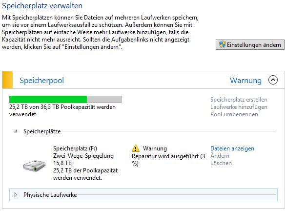

ich benutze Server 2012 Essentials und komm mit den Speicherpool nicht zurecht. Ich habe eine Speicherpoolkapazität von 37254GB aber ich kann nur 16281,6GB
benutzen.
Wenn ich aber ein neuen Speicherplatz erstelle zeigt er mit Genutzter Speicherplatz 18,1 TB an, was ja auch richtig wäre.

Bestand dein pool von Anfang an aus 9 4 TB Platten oder hast du ihn nachträglich erweitert?
PS bitte poste Abbildungen direkt im Forum ... das macht es denen die dir helfen wollen etwas leichter

ich hatte 8x4TB habe dann erst eine 8TB erweitert, und die alte 4TB entfernt. Nachdem er repariert hat, habe ich dann noch eine 8TB zugefügt, und eine 4TB entfernt.

Es fehlen irgendwie 4TB oder?

Schau mal Datenträger 10. Da ist eine Partition nicht vergeben.
Wenn ich die zusammenziehe hätte ich doch die 18TB oder?

Ich habe das mal wieder zum Anlass genommen auf meinem Testsystem mit den StorageSpaces zu spielen ...
Beim Erstellen eines Pool mit 8x4TB Platten wird NoC auf 4 gesetzt ... also müssen laut Theorie (und MS Erläuterungen) 4 davon durch 4 8TB Platten ersetzt werden
Was dann allerdings beim Hinzufügen der neuen Platten und Entfernen der alten passiert ist in keiner Form (mit den bisherigen Beschreibungen) nachvollziehbar :( je nach Reihenfolge wird das Entfernen abgelehnt weil die Platte noch verwendet wird :(
Wenn man im eine hinzufügt und dann eine entfernt klappt das zwar, aber danach ist es weiterhin nicht möglich den vorhandenen virtuellen Datenträger deutlich zu vergrößern :(
