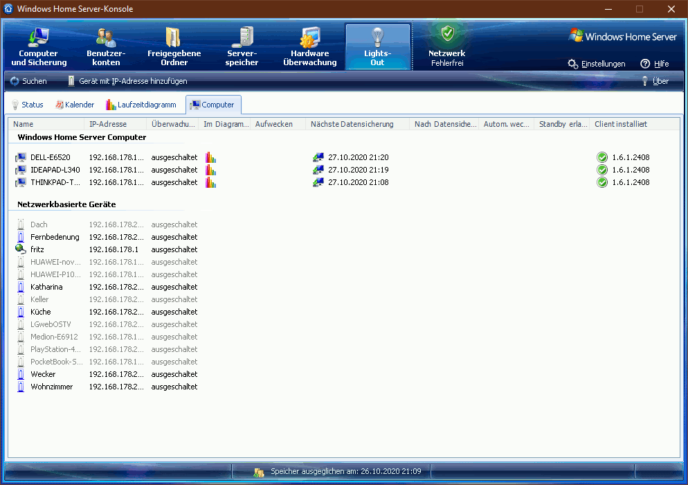

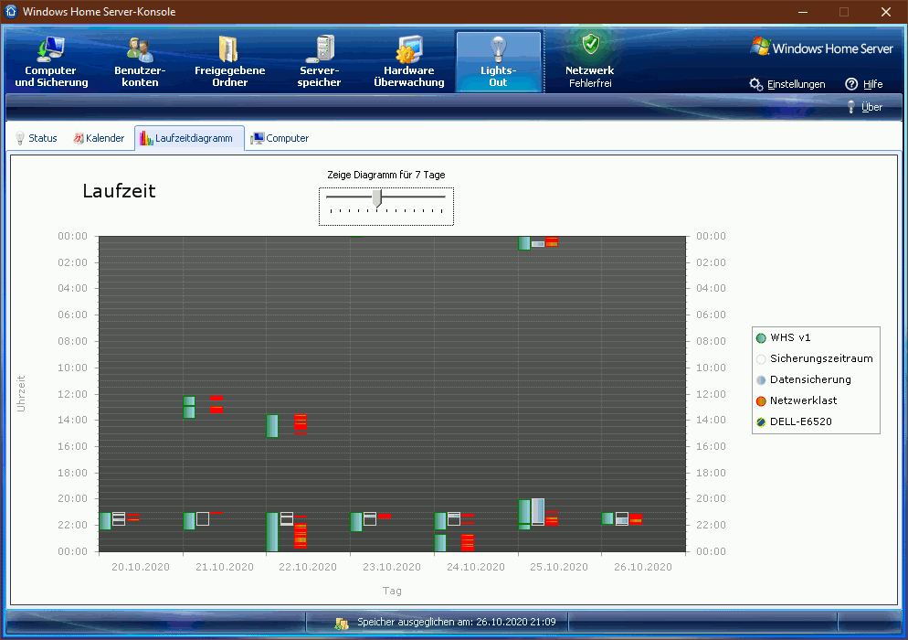

Ich hole mal ein altes Thema wieder hoch. Ich beobachte das schon länger auf meinem Server, habe es aber immer darauf geschoben, dass ich einige Clients mehrfach in der Liste hatte, zum Beispiel nach Upgrades des Betriebssystems. Neulich habe ich dann mal alle alten Clients gelöscht, und, als das nicht half, nach einem Hinweis aus dem Forum den Server neu gestartet. Es hat sich allerdings nichts geändert. Auffällig ist, dass schon in der Legende des Laufzeitdiagramms nur einer der drei Clients aufgeführt wird. Das Diagramm selbst ist breit genug für drei Clients, aber zeigt deren Laufzeiten nicht an. Habe ich den entscheidenden Hinweis überlesen, wie man das repariert?

Die Logs sind unauffällig. Es gibt nur vom Dell alte Daten aus 2018. Ich vermute mal, dass es daran liegt, dass du in den Einstellungen die PCs gar nicht überwachst. Aktiviere mal in den Einstellungen die "Windows Home Server Computer". Danach kannst du für jeden Computer die Überwachung wieder ausmachen und nur die Laufzeitüberwachung drin lassen.
Re: Laufzeitdiagramm leer
Verfasst: 3. Nov 2020, 21:09
von mvordeme
Ah, jetzt ja. Darauf muss man erst mal kommen. Vielen Dank, dass Du Dich um diese alte Technik überhaupt noch kümmerst.
