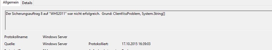

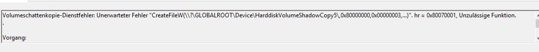

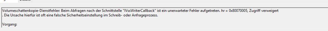

bin immer noch nicht weiter. Habe den Connector mal deinstalliert, den Rechner in der Console gelöscht und Connector neu installiert. Das Backup bricht immer noch ab. Anbei drei Screenshots aus dem Ereignisprotokoll des Clients. Hat wohl irgendwas mit den VSS zu tun.

Ist einer von Euch so fit, um eine Lösung zu haben ;-) ?
