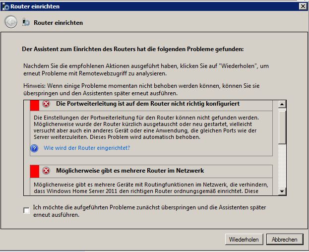

Jedenfalls gibt es keine Verbindung weil das hier erscheint, obwohl er zwischendurch mal die FB als Router erkennt:
Außerdem verlangt er von mir einen Domänennamen. Hab ich nicht, und wenn ich versuche meine statische IP einzugeben, sagt er mir "niente, nicht gültig"
Wie komme ich zu einem Ergebnis? Wie bekomme ich die Weiterleitung über die FB hin, oder wie konfiguriere ich den WHS, dass er die Clients im anderen Subnetz sichert?

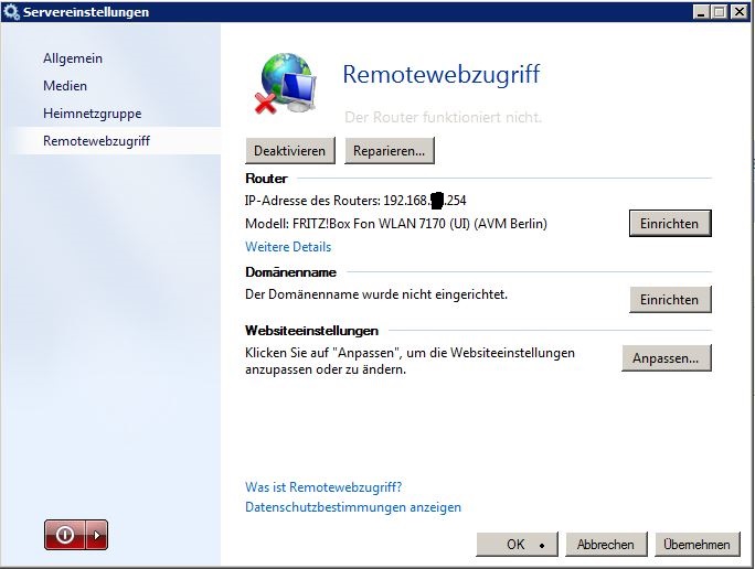

Leider hast du im 2. Screenshot den 3. Teil der IP geschwärzt (warum auch immer ;) ) ... ist das 19 oder 186 ?
Nicht ganz klar ist, was du mit Port 1 der Fritz meinst ... der WAN-Port ist m.E. nicht Port 1, es sei denn, du hast Internetzugang über LAN 1 aktiviert ?
Hat die Fritz wirklich die IP-Adresse .254 ? Ich kann mich schwach erinnern, dass das bei irgendeiner Fritz eine Backdoor-Adresse ist die zum Management verwendet werden kann

Jaja, es ist schon die 19, ich habe den Internetzugang über LAN1 aktiviert. Die FB hängt ja nicht direkt am Netz, sondern ist über LAN1 mit dem TP-Link-Router verbunden, der den WAN-Port zur Verfügung stellt. Die Änderung auf :443 hat nichts gebracht, sollte laut Anleitung M$ ja auch über :80 möglich sein.
Ach ja zu den Ports noch folgende Angabe: Externer Port xxxxx wird im TP-Link weitergeleitet auf 192.168.19.254:xxxxx der FB, in der FB dann die Weiterleitung auf 192.168.186.xx:443
