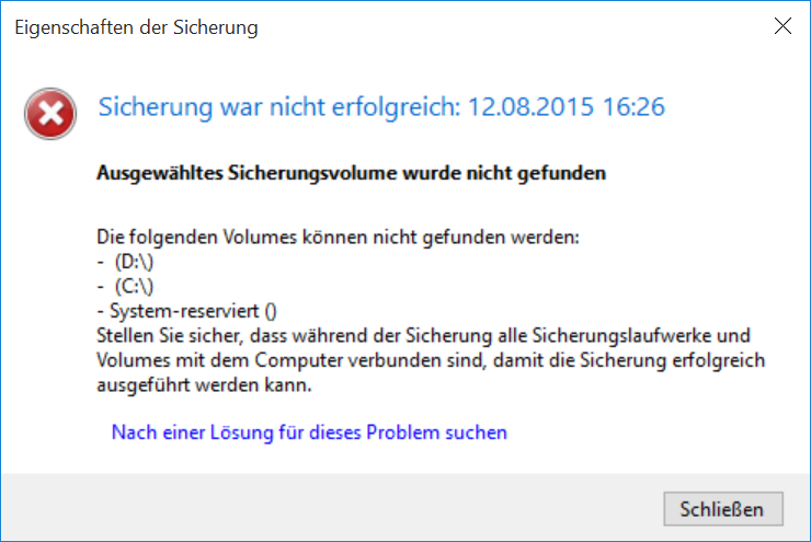

Danke, aber nun wird nur die versteckte Partition von Windows auf der SSD gesichert.
Es kommt die Meldung, das Laufwerk könne nicht vollständig gelesen werden.
Vorher zeigt der Task-Manager einige Zeit volle Auslastung auf der Festplatte D und die Sicherung läuft auch einige Prozent los.
Chkdsk ist auf SSD und HDD ok.

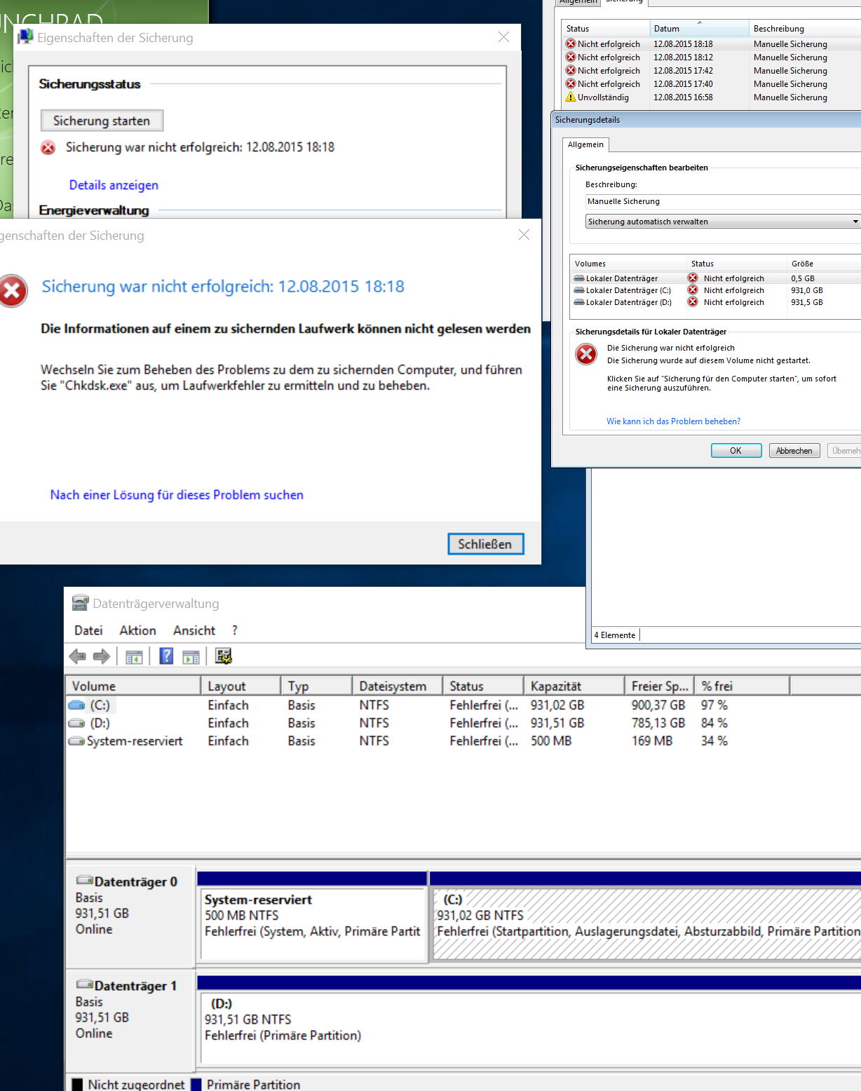

Hier mal noch eine "Fehlerbild" im wahrsten Wortsinn:

Schau dir mal in der Datenträgerverwaltung die Eigenschaften des Datenträgers an. Was wird denn hier unter "Volumes" und "Partitionsstil" angezeigt. Steht da GPT oder MBR?
Bei GPT muss der Hotfix installiert sein.

Alles MBR, aber ich habe das Problem mit Logdateien etc eingegrenzt.
Obwohl Chkdsk keine Fehler fand, ließ sich die Festplatte nicht lesen von der Sicherung.
Ein Tool von Western Digital hat das dann, obwohl SMART alles grün anzeigte, nicht lesbare Bereiche gezeigt. Also: HDD defekt und der Server ist frei von jeder Schuld.
