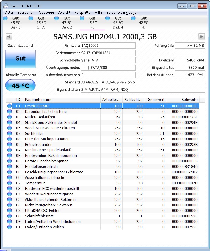

hier mal die Smartwerte
Die Platte ist intern per SATA angeschlossen.
Das MB ist ein P8Z68-V Pro GEN3 von Asus
Re: Festplatte geht "verloren"
Verfasst: 12. Jul 2015, 22:01
Also ich sehe da nichts ungewöhnliches ...
