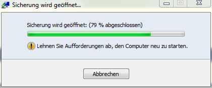

ich versuche nun seit Tagen das 79% Problem zu lösen, aber jede neue Sicherung die ich anlege endet hier:
Restore bleibt bei 79% stehen

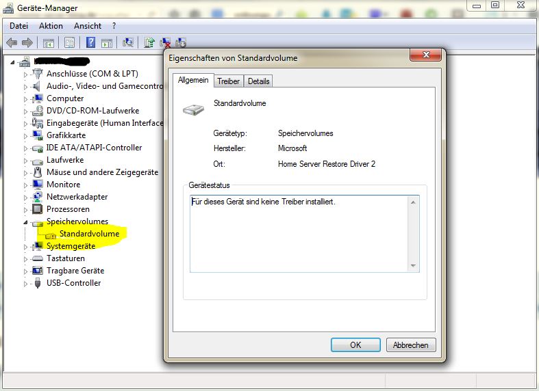

Im Gerätemanager bin ich noch auf folgendes gestossen:
neues Standardvolume?
Aber auch hier komme ich nicht weiter, das ! verschwindet nicht...
Wenn ich den Versuch bei 19% abbreche, stürzt der Task ab und ich kann online nach Lösungen suchen...
Wenn ich dann in den Gerätemanager schaue, ist das Standardvolumen wieder weg.
Ich gehe also mal davon aus, dass es irgendwo hängt, wenn der WHS den Treiber für die virtuelle Platte installiert. Dabei muss etwas schief gehen... Nur was?

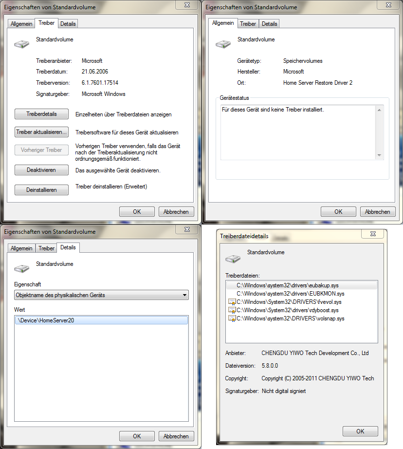

hier die Bilder zu meinem Treiber. Ich habe mich auch weiter durch Details geklickt, ohne das mir etwas aufgefallen wäre. Aber ehrlich gesagt, beschränken sich in dieser Tiefe auch meine Fähigkeiten entsprechende Auffälligkeiten zu erkennen :)

Re: Sicherung wird geöffnet: 79% abgeschlossen
Schau dir mal bei den Treiberdateidetails die ersten beiden Einträge an .. was ist das ? Ein anderes Backup-Tool ?

Beitrag von sharbe »
Sorry, dass ich erst jetzt zu einer Antwort komme. Die beiden Dateien gehören zum "EaseUS Todo Backup Free 7.5". Vielleicht probiere ich mal eine Deinstallation des Tools und teste dann nochmal den WHS Restore ...?
