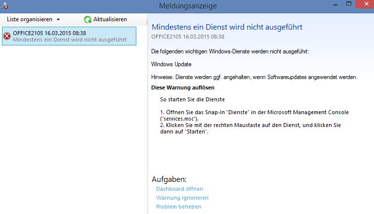

So sieht das aus. Es sind eben nur win 8.1 Rechner betroffen. Der Dienst wird auf dem Surfac korrekt angezeigt.

die Fehlermeldung betrifft den Client. Nur ein einziger Client mit Windows 8.1.
Aber die Fehlermeldung stimmt nicht. Der Dienst läuft.
Andere Rechner mit Windows 8.1 oder Windows 7 sind nicht betroffen.
Und der betroffene Client lief bis zum letzten Patchday fehlerfrei.
Hier die Fehlermeldung:
