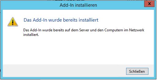

habe heute meinen WSE aufgesetzt.
Unter dem WHS V1 habe ich bereits Lightsout verwendet.
Die Installation klappte ich musste wegen eines Fehlers aber deinstallieren. Ich hatte bisher nur einen Win7 Rechner verbunden.
Diesen habe ich unter Geräte im WSE entfernt und den Connector auf dem Win7 deinstalliert.
Lightsout lässt sich trotz allem nicht installieren es meint es ist schon installiert!
Nach mehrmaligem Neustart bleibt das So! Zusätzlich habe ich alle Einträge von Lightsout in der Registrierung gelöscht.
WSE 2012 R2 Lightsout lässt sich nicht installieren

Danke LArry,
aber es ging um die Installation auf dem Server.
Nach mehrmaligem Neustart ging diese jetzt warum weis ich nicht.
KOMISCH
KOMISCH

Auf dem Server gibt es zwei (!) Stellen, an denen du bei einem Problem schauen musst: Im Dashboard unter Add-Ins und nochmals in der Systemsteuerung unter Programme und Funktionen. Im Normalfall reicht es, dass Dashboard zu benutzen und das Add-In dort zu entfernen. Falls es aber ein Problem gibt, kann es sein, dass zwar das Add-In weg ist, die Software aber noch unter Programme und Funktionen auftaucht. Dann hilft es, diese dort zu entfernen und sicherheitshalber den Server einmal neu zu starten.
