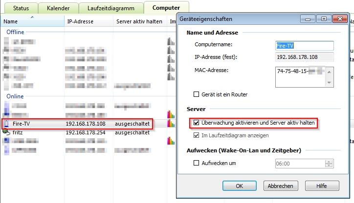

Kurz zum Setup:
WHS2011 mit aktueller LO-Version, Fritz!Box 63060 (UM) als Router, amazon Fire TV per LAN-Kabel direkt an der Fritz!Box angeklemmt (WHS natürlich auch per Kabel, direkt an der Fritz!Box).
Fire TV via Dashboard => LightsOut als neues Gerät hinzugefügt, Anzeige im Laufzeitdiagramm klappt - was nicht klappt, ist die Überwachung und das Aktivhalten des Servers, obwohl es aktiviert ist in den LO-Settings, s. Screenshot.
LOSettings Fire TV
LOSettings Fire TV
2014-12-13 10_55_43-.png (31 KiB) 6390 mal betrachtet
Was ich erreichen möchte:
WHS soll aufwachen, wenn der Fire TV angeschaltet wird, damit ich vom Fire TV aus via PLEX auf die TV-Aufzeichnungen zugreifen kann, die auf dem WHS lagern. Klappt leider nicht.
Ideen, irgendwer?
Danke.

FireTV wird wohl kein MagicPaket senden.

Du kannst den Server auch so konfigurieren, dass dieser bei jede Zugriff aufwacht (Pattern Match). Allerdings wird dieser dann vermutlich des öfteren unnötig wach werden.
Die einzig saubere Lösung wäre, wenn die Fire-TV ein WOL signal sendet.

Die Quadratur des Kreises *seufz* - bisher konnte ich keine brauchbare Lösung finden, entweder der Server bleibt aus oder er geht viel zu häufig an.
Hatte noch gehofft, Plex wäre dazu in der Lage, den Server per WOL zu wecken, klappt aber auch nicht. Muss ich wohl erst mal mit leben.
