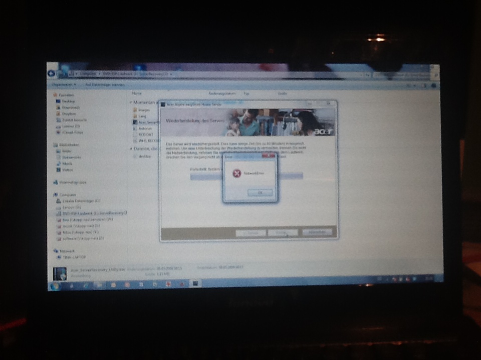

Aber ich habe ja noch die aus dem Storagepool ausgecheckte leere platte und dachte mir, dass es mit der doch sicher keine Probleme geben sollte beim recovery wie mit der WD20ERFX. Wieder falsch gelegen: den Drecks Netzwerk Fehler beim Recovery auf die neue Platte bekomme ich nicht weg.

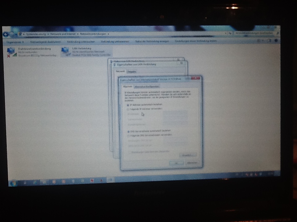

- Die Firewall auf dem Client (Zone alarm) hab ich abgestellt
- Die neue Systemplatte habe ich in 2 Partitionen über Paragon mit NTFS formatiert, eine Partition ist 20480 MB groß.
- Beim Zurücksetzen bootet das System dank dem Stick, den ich mir mit dem von Nobby1805 dankenswerterweise geschickten Image über Acronis auf den USB gebrannt hab
- Der server wird auch gefunden, wenn ich den Windows7-Laptop über Lan-Kabel angesteckt habe, der Dialog beginnt, ich wähle Option 1 und dann kommt dieser Drecks Network Error
Ich hab es dann auch nochmal mit einem alten subnotebook versucht, auf dem XP installiert ist. Gleiches Ergebnis.
Als der Server mit der alten Systemplatte zwischenzeitlich lief, konnte ich auch ganz normal auf den Rechner zugreifen. Netzwerkkarte scheint sauber zu funktionieren. Auch leuchten beide LEDs, wenn der Listener am Server läuft und ich das Recovery starte, Verbindung sollte er also haben.
Ich weiß wirklich nicht mehr weiter, habe jetzt 2 Wochenenden im Forum gestöbert und wirklich schon fast alles probiert. Wäre euch wirklich dankbar, wenn ihr noch den ein- oder anderen guten tip habt für mich, was ich noch machen könnte, um den Network error hier zu umgehen. Ansonsten hab ich demnächst einen H340 im Garten liegen und werd mir einen vernünftiges NAS kaufen. Die recovery auf dem WHS V1 geht echt gar nicht!! Die WD20ERFX ist auf jeden Fall mit Synology kompatibel.

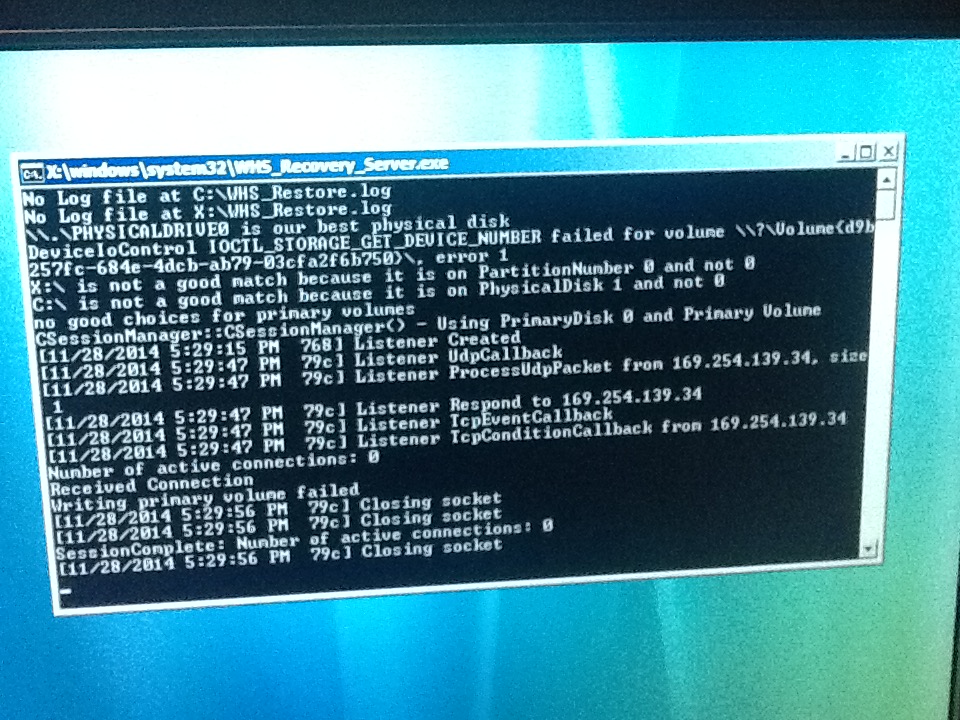

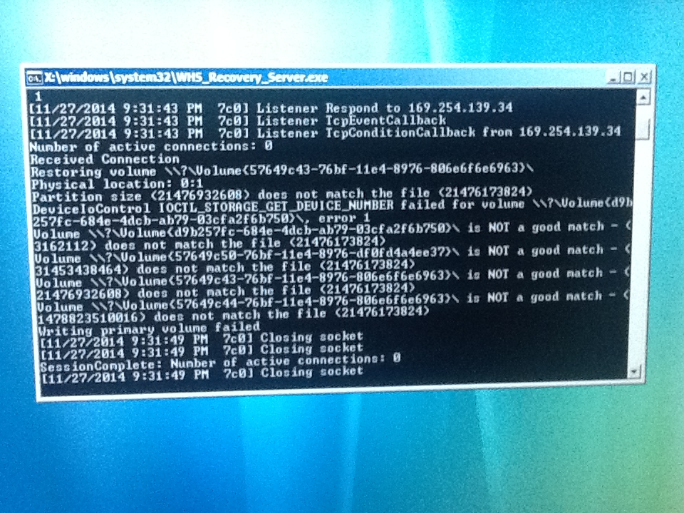

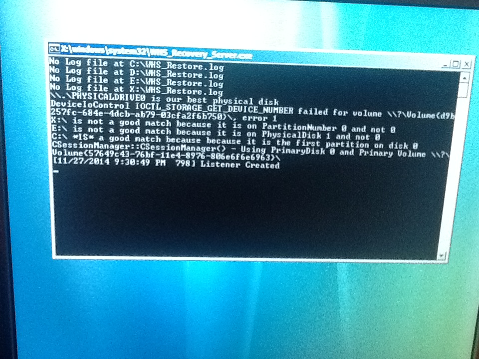

habe jetzt mit Diskoart das volume komplett zurückgesetzt über (clean)-Befehl. leider weiter das gleiche Ergebnis. Sagt dir die Meldung mit dem DeviceIOControl was? Deutet das evtl doch auf einen Fehler der Mainboard-HW hin?

Re: Recovery WHS V1 Systemplatte - Pleiten, Pech und Pannen
genau dadurch kam mein Verdacht auf die falsche Partitionierung :(
