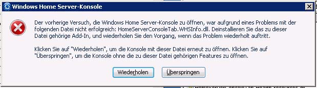

auf meinem Acer Homeserver H340 startet die Windows Home Server-Konsole nicht mehr richtig. Der Übeltäter ist wohl das WHSInfo Addin von Acer.
Ich würde nun gerne die vermutlich fehlerhaften Dateien austauschen ohne den Server neu aufsetzen zu müssen. Ich dachte ja schon, ich könnte mir die Dateien von der Installations-CD klauen, aber ich kann das "volume.image" auf der CD mit keinem tool öffnen.
Aber vielleicht kann mir ja jemand aus dem Forum mit einem Acer Homeserver H340 helfen und mir die folgenden Dateien zur Verfügung stellen:
C:\Programme\Windows Home Server\HomeServerConsoleTab.WHSInfo.dll
C:\Programme\Windows Home Server\de\HomeServerConsoleTab.WHSInfo.resources.dll
Das würde mir sehr weiterhelfen.

Vielen Dank für die schnelle Hilfe. Leider hat ein Austausch der Dateien doch nicht geholfen.
Habe eigentlich mit keiner der Platten im Server Probleme. Die S.M.A.R.T. Werte sind i.O. und ich habe überall chkdsk drüber laufen lassen.
Kann auch komplett auf alle Daten zugreifen und der Server macht auch sonst keine Zicken. Habe die dll jetzt umbenannt und jetzt läuft die Konsole halt ohne das Acer Addin. Es nerven jetzt halt die immer rot blinkenden Platten und ich bekomme keine Infos mehr in der Konsole bezüglich CPU-Auslastung und Temperatur.

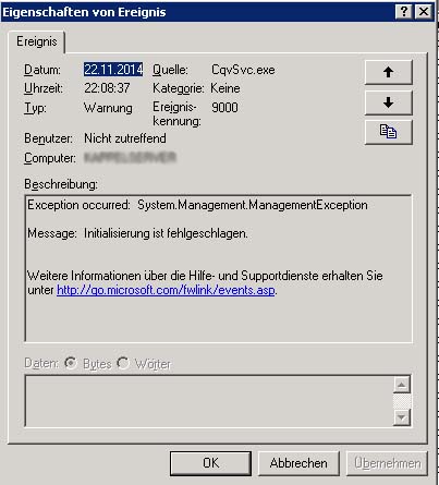

Habe gerade nochmal schnell im log nachgesehen und minütliche Fehlermeldungen von CqvSvc.exe gesehen.
Hast du noch einen Lösungsansatz?

Also in sonstigen logs war weiter nix auffälliges, außer einem Fehler von WinMgmt.
Habe dann folgendes befolgt:
http://www.borncity.com/blog/2014/05/02 ... tet-nicht/
Jetzt läuft die Konsole wieder ohne Probleme :)
Den CqvSvc.exe Fehler habe ich allerdings immer noch jede Minute im Log. Sehr komisch...
Was macht den die CqvSvc.exe?

"winmgmt /resyncperf" scheint tatsächlich geholfen zu haben. YEAH!!!!
VIELEN DANK für die schnelle und erfolgreiche Hilfe :mrgreen:
