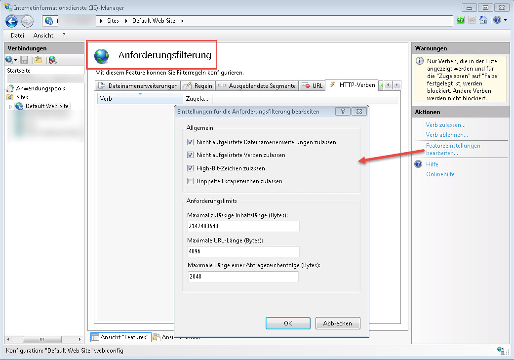

Durch einen blöden Zufall bin ich aber dann in den "Anforderungsfiltern im Tab HTTP" gelandet. Hier kann man für die Seite das Limit einstellen. Siehe hierzu den Screenshot im Anhang.
