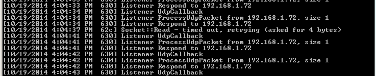

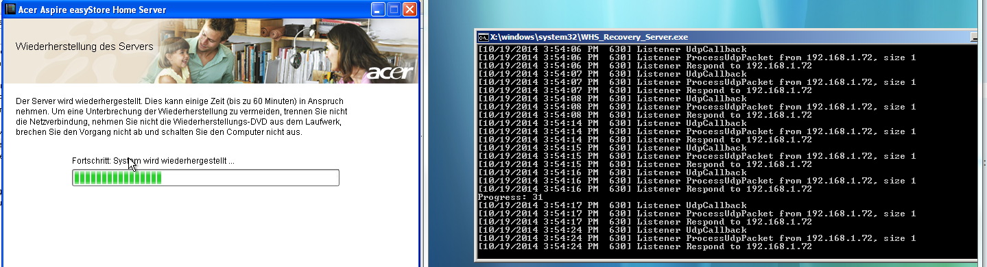

wie weit kommt er denn auf der Clientseite mit dem Wiederherstellungsbalken ?
Versuch mal auf dem Server eine Foto des Bildschirms zu machen
H340 recover.PNG (258.43 KiB) 6000 mal betrachtet
Dies kommt bei mir wenn der grüne Balken vollständig ist und er auf "Weiter" wartet
H340 recover 2.PNG (13.57 KiB) 6000 mal betrachtet
