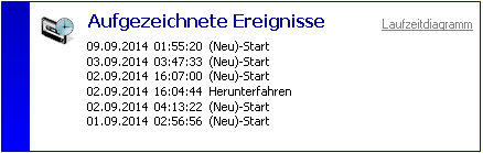

Gestern ist mir "zufällig" aufgefallen, dass laut den "aufgezeichneten Ereignissen" im LO-Tab der Konsole regelmäßig eine Neustart des Servers gemeldet wird
Das ist aber nicht richtig! Mein Server läuft z.Zt. rund um die Uhr weil dort im Minutentakt eine "Überwachung" durchgeführt wird.

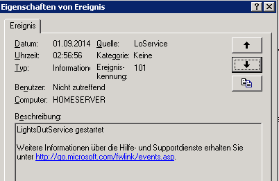

Im Eventlog finde ich nur einen Eintrag, dass der Service neu gestartet worden ist
Neustart EvLog.PNG (6.54 KiB) 5456 mal betrachtet
aber keinen Hinweis, das und warum er beendet worden ist
Auch im Logfile des Service finde ich keinen Hinweis auf den Absturz

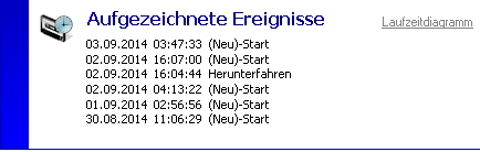

Der Neustart des Servers hat nichts gebracht
Neustart 2.PNG (7.06 KiB) 5395 mal betrachtet
Noch eine Idee was ich machen kann bzw. wo kann mehr Logging durchgeführt werden ?

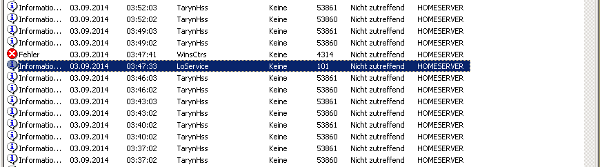

Im EVT Anwendung steht folgendes ... in den anderen zu diesem Zeitraum gar nichts
Neustart EvLog 2.PNG (19.38 KiB) 5380 mal betrachtet
Im PartnerManager steht
********** Starting log, build Oct 7 2009 12:25:42 (6.0.2423.0), Process Id 14fc **********
[03.09.2014 03:47:32 944] CTransportConfig::ServerID Server ID is 716ef33b-d586-4ec3-b53b-1b250a5c1c73
das ist vermutlich der neue Start des Service
