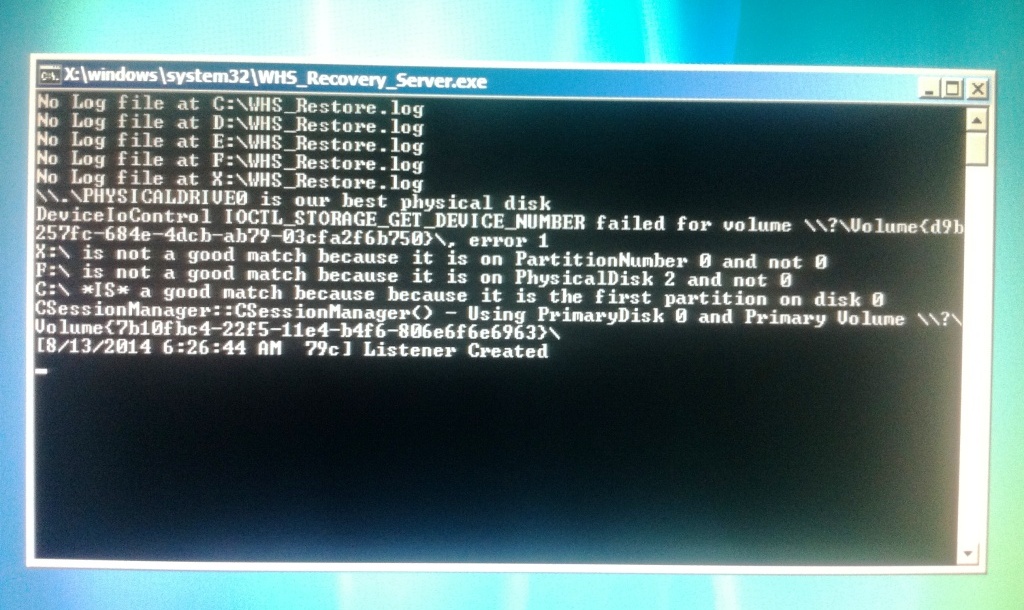

c) Recovery-Mode:
Habe mir wegen dieser Problematik extra einen VGA-Adapter gekauft und einen Monitor und Tastatur drangehängt.
Siehe den "Screenshot" als "Snapshot":
"Screenshot" als "Snapshot" - das ist doch der "Recovery-Mode", oder?
Das ist doch der "Recovery-Mode", oder täusche ich mich da?

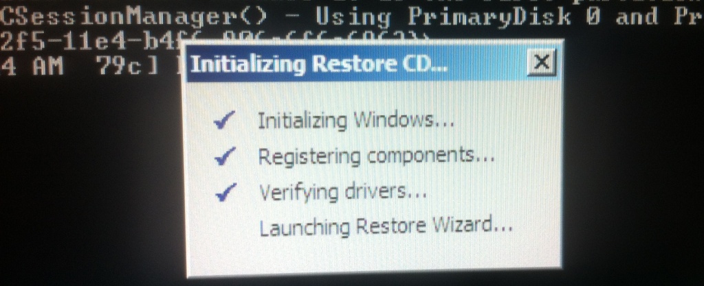

Hinter diesem Fenster ist noch das folgende kleinere Fenster ("Initializing Restore CD....") zu sehen:

Ja, das ist eindeutig der Recovery-Modus ... so etwas habe ich noch nie gesehen
