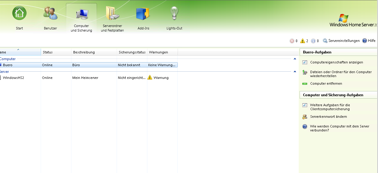

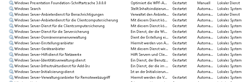

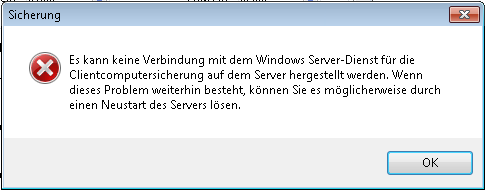

So. Habe nun den Hotfix (K2781272 mit letztem Änderungsdatum, erster in der Auswahl auf der Internetseite) installiert. Nun habe ich aber das Problem, dass ich bei der Auswahl "Weitere Auswahl bei der Clientcomputersicherung" den Fehler angezeigt bekomme, dass der Windows Serverdienst für die Clientsicherung nicht mehr funktioniert.
Neustarten des Rechners hat nichts gebracht. Dienste laufen laut der Dienste-Verwaltung.
Auch meine ich, dass im Dashboard, wenn man einen Client-Rechner auswählt, rechts der Punkt "Computersicherung durchführen" o.ä. steht. leider fehlt dieser punkt.
Was ist den nun los?
Re: Clientbackup nicht erfolgreich
Verfasst: 8. Aug 2014, 19:51
von larry
Kam auf dem Client schon die Meldung, dass ein Update der Connectorsoftware durchgeführt werden muss?
Hast du anschließend nochmal WindowsUpdate gestartet?
