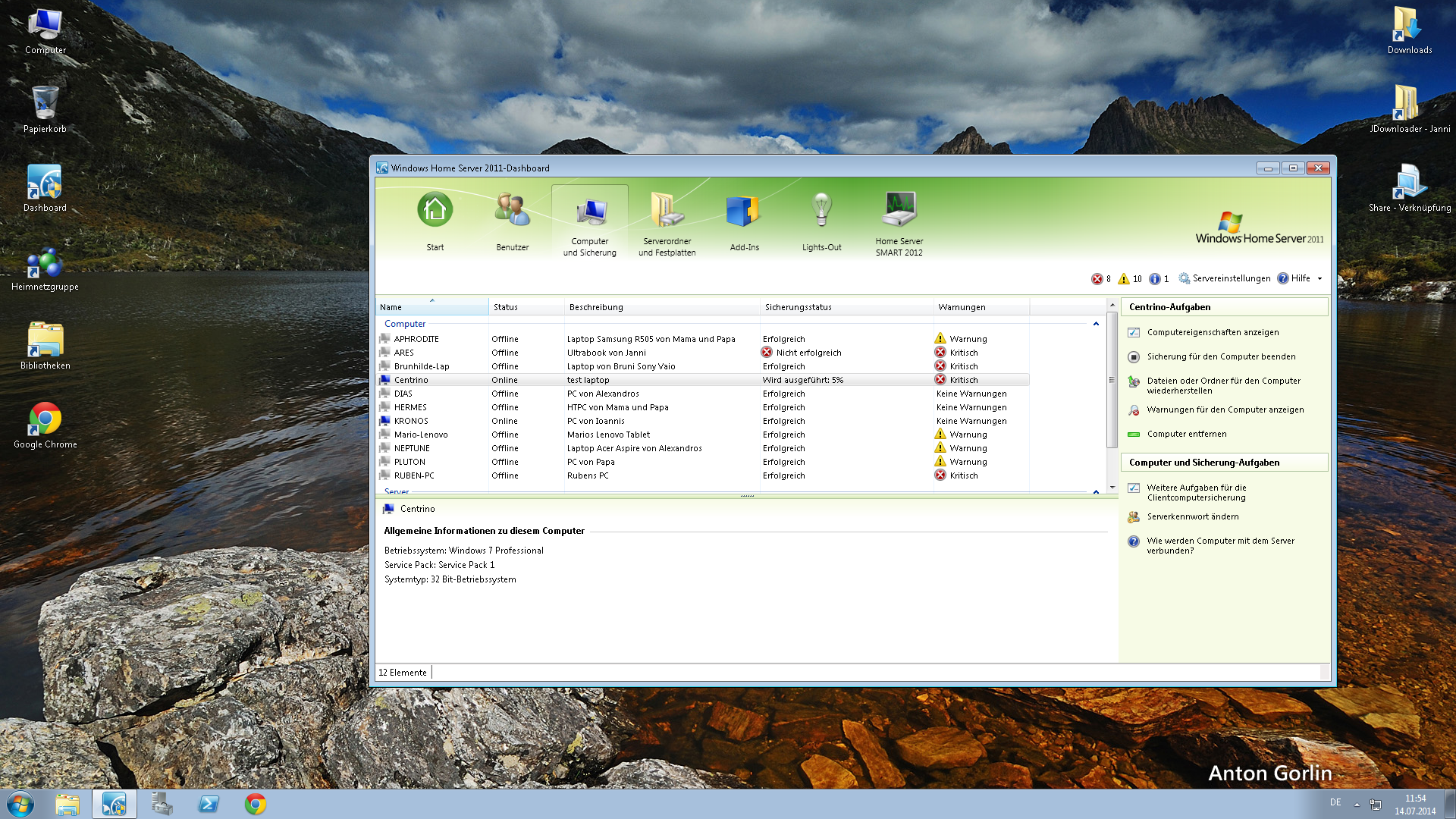

Ich habe nun heute einen Laptop eines Freundes mit dem Server verbunden, damit ich die Clientbackupsicherung temporär für ihn nutzen kann. Ich konnte dies durchführen. Jetzt habe ich 11 Clients im Dashboard mit dem Server verbunden. Auch das Backup des Laptops scheint zu laufen.
Ich möchte hier kurz fragen, ob die 10 Cleintbeschränkung etwas anderes bedeutet? Was ich zum Beispiel vermute ist, ob sich gleichzeitig nur 10 Clients über den Clientconnector verbinden dürfen. Diese zum Beispiel benutze ich gar nicht, da ich klassisch die Heimnetzgruppe nutze um auf die Serverdaten zugreifen kann.

- 11 clients im Dashboard
- Unbenannt.png (2.62 MiB) 2129 mal betrachtet

Du hast hier "nur" gegen die Lizenzbestimmungen verstoßen.
Für den Zugriff auf die Daten gibt es keine Beschränkung für die Anzahl der PCs. Die Limitierung bezieht sich eigentlich auf die Installation der Connector Software.
Beim WHS V1 kam da glaube ich einen Hinweis, welchen man problemlos bestätigen konnte.

Aber ich habe nun die Connector Software auf mindestens 11 PC installiert. Sollte da nicht ein Hinweis kommen, dass die Anzahl überschritten ist?
Ich bin aber schon zufrieden, wenn es technisch möglich ist ein paar mehr Clients zu installieren, aber ich "nur" gegen die Lizenzbestimmungen verstoße
Ich würde auch nur ungerne nur wegen dieser Einschränkung zu Whs 2012 essentials wechseln. Der WHS 2011 läuft hervorragend und bietet derzeit alles was ich brauche...also never touch a running system.
danke!

Ok, kein Problem. Dann belasse ich es erstmal so und wenn ich etwas neues habe oder Probleme auftreten sollten, so werde ich davon direkt berichten.
Soweit kann ich berichten: Es scheint technisch gesehen keine Probleme mit mehr als 10 Clients zu geben und alle Funktionen scheinen einwandfrei zu laufen.
