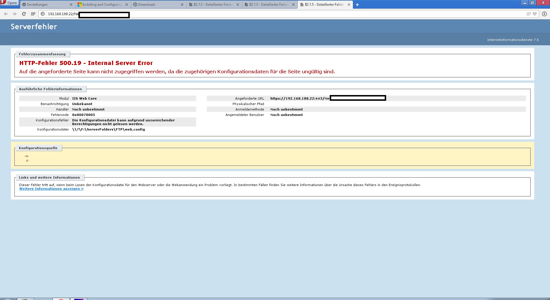

Habs hiernach http://www.iis.net/learn/install/instal ... dav-on-iis eingerichtet, bekomme aber dann immer den Fehler im Anhang.
Was ist da noch falsch?
