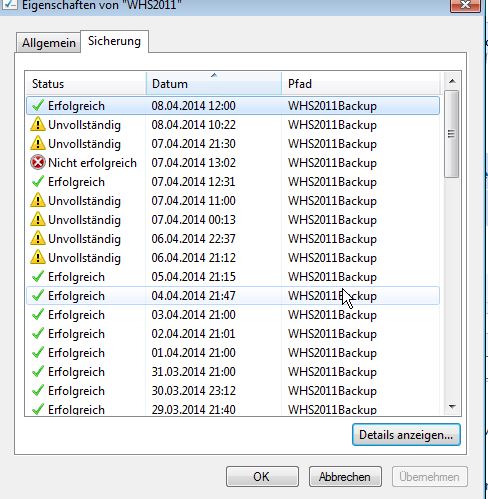

seit Jahren läuft mein WHS 2011 nun problemlos - auch die eingestellten Server-Sicherung gingen einwandfrei. Nun muss es die Tage bei mir wohl einen Stromausfall oder Spannungsabfall gegeben haben und der WHS wurde damit "kalt" abgewürgt.
Hab ihn jedoch ohne anfängliche Probleme starten können. Nun muss ich aber feststellen (Logscreen 1), dass die Serversicherung nicht mehr funktioniert:
Übersicht Fehlegeschlagene Backups
2014-04-08 12_22_10-Neues Thema erstellen • Homeserver Forum.jpg (62.8 KiB) 3968 mal betrachtet

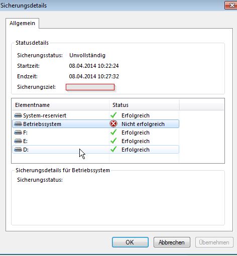

Serversicherung mit Betriebssystem
2014-04-08 11_49_53-Windows Home Server 2011-Dashboard (remote).jpg (36.42 KiB) 3968 mal betrachtet

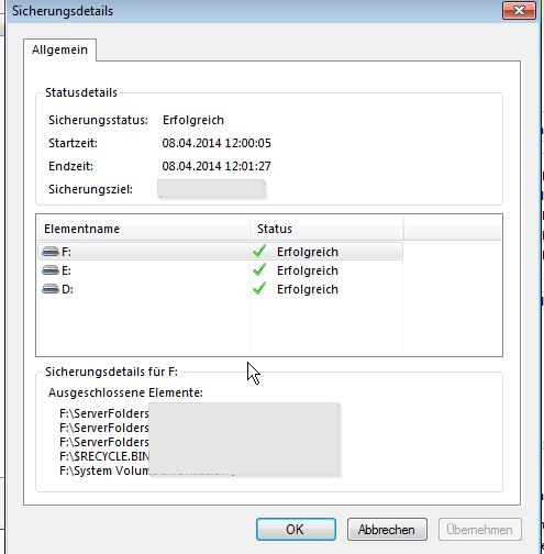

Sobald ich die zu sicherenden Daten so abändere, dass das Betriebssystem nicht mitgesichert werden soll, geht die Sicherung durch.
Sicherung ohne Betriebssystem
2014-04-08 12_07_19-Windows Home Server 2011-Dashboard (remote).jpg (35.76 KiB) 3968 mal betrachtet
Das macht jedoch wenig Sinn, wenn man den Server wieder aufsetzen muss.

Aber es passiert ja auch nicht immer .. laut deinem 1. Screenshot klappt es ja manchmal :o

Fehlermeldung ist wie folgt:
"C: Vorgangsfehler aufgrund eines Gerätefehlers an Quelle oder Ziel. Detaillierter Fehler: Die Anforderung konnte wegen eines E/A-Gerätefehlers nicht ausgeführt werden."
Das klingt für als Laie nicht gut! Urggs - geht da die C:-Platte über die Wupper?

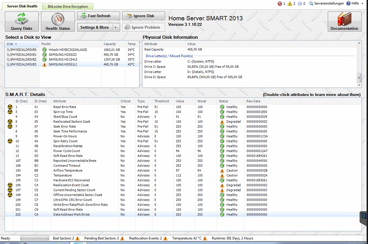

Schau dir auch mal die SMART-Werte der Platte an

Hast du Empfehlung für smart Tool ? Es ist Samsung platte.

WHSSmart Add-In, HDTune, ...

So jetzt lief chkdsk durch - ob es Korrekturen gab, konnte ich nicht nachverfolgen. Aber das beigefügte Bild zum Zustand der Platte sieht nicht vertrauenserweckend aus. Da sollte ich mir wohl eine neue Platte besorgen.
