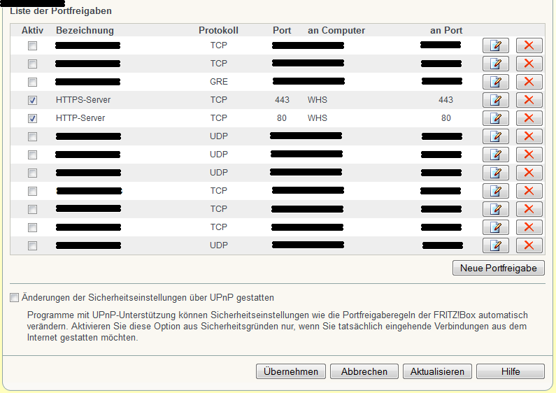

Also kommst du auf deinen Webserver an sich erstmal drauf. Zumindest warst du ja schon mal auf der ''/connect'-Seite und hast den Connector herunter geladen und erfolgreich verbunden.Hallllo74 hat geschrieben:In der Fritzbox sehe ich den Server, von den Clients kann ich per Ping, Remote Desktop und Launchpad zugreifen. Ich kann sogar Movies und Bilder auf dem Ipad sehen.
Klar geht das, einfach die Ports in der Fritzbox einrichten und entsprechend weiterleiten, siehe Screenshot. Den dritten Port den dir der WHS per UPNP in die Liste der geöffneten Ports schießt ist bei deinem Wunsch zu vernachlässigen. Siehe Anhang.Hallllo74 hat geschrieben:... ob ich die Ports nicht manuell einrichten kann...
Kurz mal die in Frage kommenden Schlüssel der in der Registry durchgehangelt und auch tatsächlich etwas gefunden: HKEY_LOCAL_MACHINE\SOFTWARE\Microsoft\Windows Server\ConnectivityHallllo74 hat geschrieben:Gibt es keine Möglichkeit, ohne den Assistenten-Dialog den Remote Web Access frei zuschalten? Irgendwo z.B. in der Registry?
Der Wert RemoteAccess steht direkt nach Neuinstallieren des WHS auf 0 und nach Aktivierung durchlaufen des Assistenten auf Hex-Wert 1.
Wenn du den Assistenten durchlaufen hast, werden noch zusätzliche Schlüssel angelegt: RouterIP -> aktuelle WAN-IP, RouterModel -> z.B. FRITZ!Box ... und RouterName -> z.B. AVM Berlin. Wenn ich im Assistenten manuelle Konfig auswähle ist der Hexwert für RouterManuallyConfigured auf 1 und der Hexwert für RouterStatus auf 3.
Ob dir das was hilft - keine Ahnung.
Wie immer versteht sich: für alles was du in der Registry veranstaltest - immer auf eigene Gefahr
Edit: Was passiert bei dir eigentlich, wenn du im Dashboard oben rechts auf Servereinstellungen klickst und dann auf "Remotewebzugriff"?
- WHS-Ports
- FB_Ports.png (37.71 KiB) 11223 mal betrachtet
