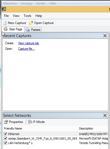

Da sehe ich nur noch die Möglichkeit auf dem Client den MS Netzwerkmonitor zu installieren und dann zu schauen ob das Paket was er abschickt richtig aufgebaut ist ...
JohnnyGipsy
- Beiträge: 95
- Registriert: 30. Jul 2009, 14:17
- Wohnort: Obrigheim (Pfalz)
Re: Nur ein einziger Client kann server nicht aus Standby we
ok werde ich tun, und was soll ich dann damit genau machen? Habe das Programm noch nie bedient und jetzt bekomme ich den Fehler das keine Netzwerkkarte für die Aufzeichnung ausgewählt ist, wo tue ich dies? (ist übrigens englisch das Programm)
Wenn du den Monitor startest bekommst du zuerst eine Liste der LAN Adapter angezeigt ... Dabei muss mindestens Einer angehakt sein ... Dann startest du ein neues Capturing ... Du mustt den Monitor von einem AdminAccount ode mit Adminrechten starten
Englisch? Mag sein, muss ich bei mir mal schauen
ja,. wahrhaftig ... es ist Englisch
Edit: bei mir findet er die LAN-Adapter auch wenn er nicht im Admin-Modus gestartet wird
2.Edit: unter 8.1 muss du den Monitor mit "Als Admin ausführen" starten damit die NICs angezeigt werden

Ah Adapter gefunden. Ich mach jetzt mal ein Capture und sende dabei von Hand das Magic Paket. Mal sehen was passiert.

So ich hab mal selber versucht daraus schlau zu werden die WseClientMonitorSvc.exe (Microsofts Connector) versucht als mal den Server zu kontaktieren finde jedoch keinen Hinweis auf Lights Out. Möglicherweise seht ihr mehr als ich.
Und was könnte ich jetzt noch tun?
Pack die cab in einen zip und lade den hoch oder schick ihn mir als PN
Schau doch erst mal in den Lights-Out Client Log ob der Dienst überhaupt versucht ein WOL Magic Paket zu senden.
