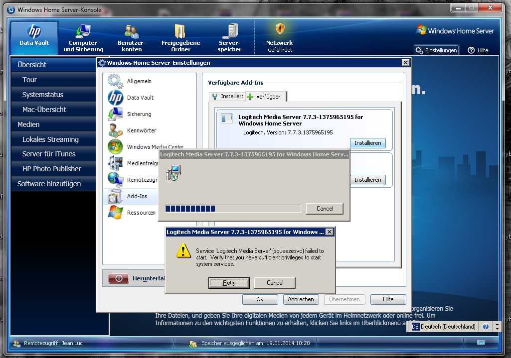

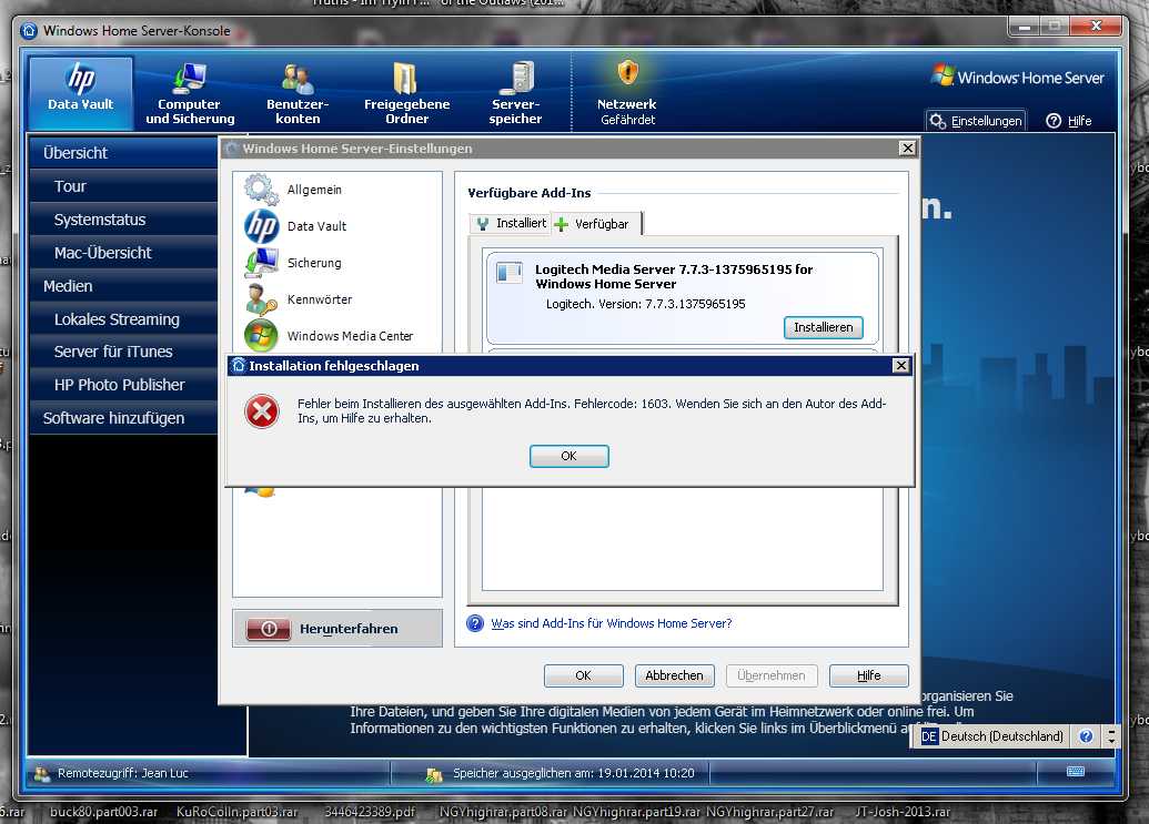

ich wollte die neue Version der Logitech Media Server 7.7.3 installieren. Dieser wurde mir bei den add-ins als verfügbar angegeben. Ich habe zuerst die alte Version 7.7.2 deinstalliert um dann die neue Version zu installieren.
Folgende Fehler sind aufgetreten. Ich hatte bereits bei der letzten Installation Probleme gehabt (siehe früherer Beitrag). Kann mir bitte jemand weiterhelfen. Vielen Dank.
Gruss
Heike
