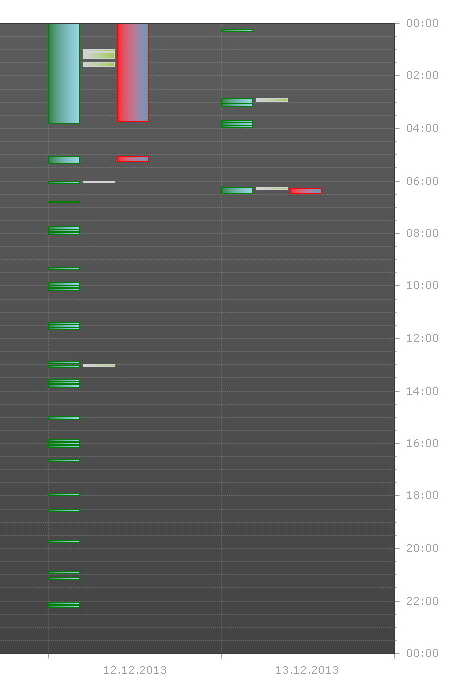

Im Anhang findet ihr die Laufzeit-Abbildung aus Lights Out. Ich finde nicht heraus, warum bzw. wodurch der Server über 20x täglich geweckt wird (die vielen kurzen Starts), nur um nach der voreingestellten Wartezeit wieder schlafen zu gehen?
Gestern (letzte Spalte rechts) hatte ich versuchsweise den Server vom Netz getrennt und siehe da, nur noch die 3 nachvollziehbaren Einträge (Sicherungszeiten) vorhanden.
Die Starts kommen also vom Netzwerk - aber woher? Der Server hängt an einer Fritz!Box 7390.
Besten Dank,
Robert

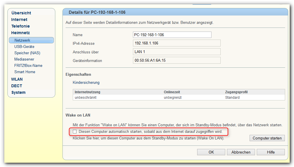

Du kannst auch schauen, ob du bei der Fritz Box evtl. die funktion "Automatisch wecken bei Zugriff" (oder ähnlich lautend) aktiviert hast.

In der Fritz!Box habe ich nichts so oder ähnlich klingendes gefunden.

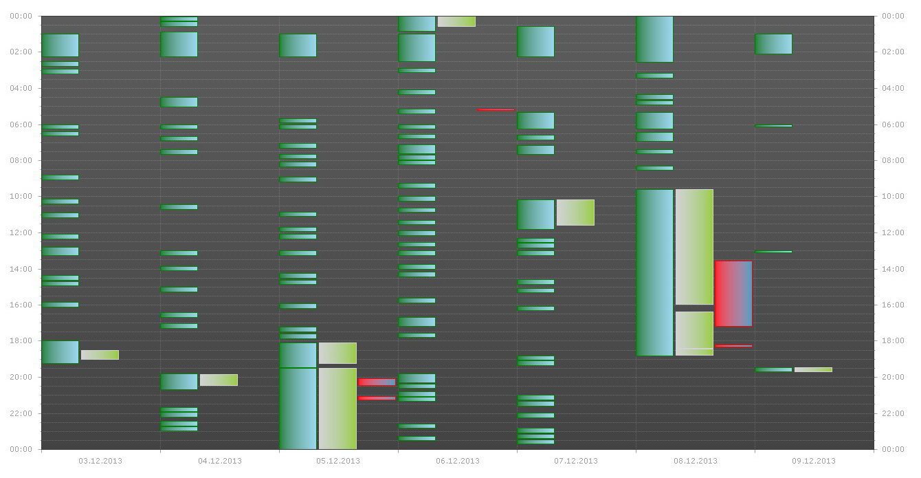

Trotz aktualisierter Treiber keinerlei Veränderung; die Dauer der einzelnen Einschaltpunkte ist nun kürzer, weil ich die Wartezeit reduziert habe.
Der WHS wird täglich über 20x von der Netzwerkverbindung geweckt.
Wo bitte finde ich eine Protokollierung, die eventuell mehr Details dazu enthält als die grafische Darstellung in LO?

- WHS2011-LO2.jpg (116.18 KiB) 5541 mal betrachtet

b) das Wecken über Internet in der Fritz!Box nicht aktiv ist

In der Fritz!Box ist das hier:

Ist ja immer nur für die eingestellte 5min - aber trotzdem.
Und wie macht ihr das wenn ihr den WHS via Internet wecken wollt?
Es gibt ja noch den Weg sich via MyFritz in die Box anzumelden und dort dann den Schalter "Computer starten" zu drücken.
Ist aber etwas umständlich.
Ups
Habe auch letztens noch den NIC-Treiber aktualisiert. Nun war auf einmal wieder "Musterübereinstimmung ..." (pattern Match) aktiviert.
Habe das nun wieder deaktiviert. - Mal sehen was passiert.
- Das kommt davon wenn man viele Baustellen zu gleich bearbeitet und nachher nicht mehr weiß wo man den Beton abgeladen hat.
