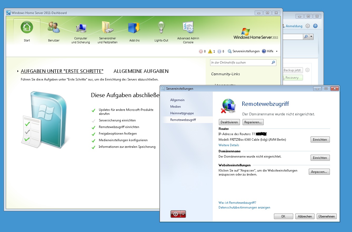

Hier startet man...
hier ist "Router einrichten überspringen" aktiviert.
und hier läuft er sich tot... passiert nichts auch wenn man 1h wartet.
Was ich genau mache ist dies, ich starte die Console über eine Remote Desktop Sitzung. Gehe dann auch Servereigenschaften.
Und hier gibts es dann die 4 Auswahlmöglichkeiten unter anderem Mediastreaming und Remotewebzugriff.
Wenn ich auf Remotwebzugriff klicke, dann öffnet sich das Fenster wo man, wenn Eingerichtet, die IP vom Router sieht und so weiter.
Hier wird dann auch die Domäne eingerichtet.
Wenn ich jetzt oben auf Aktivieren klicke, dann öffnet sich der Assitent welcher den Webzugriff einrichtet.
Hier setzte ich dann bei "Router Einrichtung überspringen" einen haken.
Dann auf Ausführen... nun wird ein Zertifikat erstellt und die Webseite eingerichtet (ist nur kurz zu lesen) dann kommt
trotz des Hakens bei "Router überspringen" - Der Router wird eingerichtet... und da bleibt das ganze dann hängen.
Ich kann den Haken auch weglassen, es passier nichts... nach 1h breche ich dann ab und es steht oben "Inaktiv" es wurde
nichts eingerichtet.

Ich bin also immer noch nicht weiter, eine Frage hätte ich noch, klappt das Einrichten des Web Zugrifft nur bei Statischer IP des Servers?
Bei meiner alten Installation habe ich der FritzBox gesagt, dass der Server immer die gleiche IP bekommen soll.
Und da ist der Wizard ja auch durchgelaufen. Hier zeigt er aber garnichts an, siehe Screen oben...
