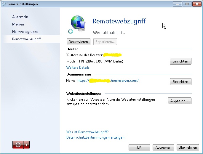

da bin ich überfragt. Ich habe dir erstmal die einfachsten Sachen genannt die mir da als Laie einfallen. also gefährliches Halbwissen
Habe hier schon irgendwo gelesen, das wenn ein Switch zwischen Box und WHS ist, das das Switch die Verbindungen auch mal vergessen kann.
Bei mir sieht das nach erfolgreicher Einrichtung so aus:
- remote.jpg (75.83 KiB) 7474 mal betrachtet

Danke für Deine Mühe, aber bei mir sieht es eben erst wieder so aus, nachdem ich der Server neu gestartet habe.
