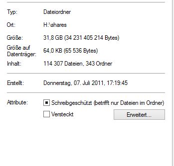

Doch die Dateieigenschaften der einzelnen Ordner zeigen "Größe auf Festplatte 0 bytes" an.
Die "Größe" stimmt, da zeigt es die Datengröße an, welche die Datei haben sollte, auch "Inhalt" zeigt die Unterordner und Anzahl der Dateien an.
Aber die "Größe auf Festplatte" zeigt fast überall nur 0 bytes, oder wie in dem Fall 64 kb an.
(siehe Screenshot)
Screenshot - 28_11.jpg (17.95 KiB) 7949 mal betrachtet
Habt ihr einen Rat für mich????

Verwendest du die Konsole oder Dashboard ... aber wenn du den H341 von v1 auf 2011 umgestellt hast dann solltestst du das wissen ... also vermutlich v1
Hat die Wiederherstellung gar nicht erst begonnen oder trat das Problem nach dem Abschluss der Wiederherstellung auf ?
du musst aurf die Daten und nicht auf die Tombstones des DriveExtender zugreifen, diese kann n ur eien laufender WHS v1 korrekt verarbeiten ... die Daten findest du unterhalb des versteckten Verzeichnisses \DE\ auf beiden Platten verteilt

Den Screenshot hab ich von einem Ordner, der unter "Shares" angezeigt wird, sind das tombstones? Wo sind meine Daten dann?
Re: Größe auf Festplatte 0 bytes
Verfasst: 28. Nov 2013, 14:50
genau da nicht sondern unter \DE\shares ....
die Client-Sicherungen sind unter \DE\folders

Maah... dann war ich ja völlig verkehrt. Ich war in dem Shares Ordner weil ich über RemoteDesktop auch dorthin zugegriffen habe als der WHS zum Rumzicken begonnen hat.
Also, ich kann den Server nicht restoren weil er im System nicht gefunden wird.
Ich kann die Festplatten aber nur über den WHS auslesen.
DH. ich komm überhaupt nicht mehr an meine Daten ran? Das wär eine Katastrophe :(
Verfasst: 28. Nov 2013, 15:08
Nein du kannst die ganz normal unter jedem Windows auslesen ... nur eben nicht ?:\shares\... sondern \DE\shares\...

Danke von ganzem Herzen, ich war so blöd und hab im falschen Ordner rumgewühlt und versucht diese 0 bytes Daten irgendwie zu recovern.
Hätt ich doch gleich wen gefragt, der Ahnung hat :)
DANKESCHÖN!!!! Hast meinen Tag gerettet :) Und meine Daten gefunden :) SUPER
