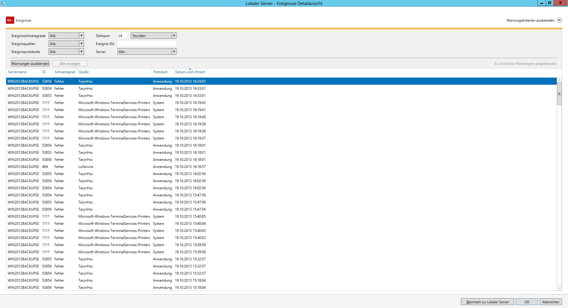

ich bekomme auf meinem Windows 2012 Server immer einige EReignise (Fehler) angezeigt, wie auf dem Screenshot zu sehen.
Was bedeuten diese und was kann ich dagegen tun?

also das hat mich in sofern weitergebracht, das ich jetzt weiss das soviel bedeutet wie
bzw.
bzw.
Nur um welche Disk handelt es sich genau, und wie kritisch ist es wirklich?
Hab z.b. eine Seagate externe Platte, die schon immer als zu warm angezeigt wurde, was aber z.b. bei der Platte normal ist.
Dann hab ich noch diesen Fehler:
Die erklärung dazu ist :
Aber was bedeutet das?
bedeutet
Was kann ich dagegen tun?
bedeutet
Diesen Fehler hab ich mehrmal mit mehreren "Druckern" was bedeuten die und was mache ich dagegen? Am Server ist garkein Drucker dran?
WIN2012BACKUPSE 53856 Fehler TarynHss Anwendung 19.10.2013 17:18:02
At least one disk has remained in an overheated or critically hot state for 3 or more consecutive disk polling intervals.Code: Alles auswählen
A Critical disk event (SMART Threshold Exceeded) was detected: SMART Threshold Exceeded Condition (TEC) has occurred on one or more attributes. This indicates imminent failure (may be less than 24 hours). Back up the data on the disk and replace the disk as soon as possible. If the failing attribute is temperature-related, cooling the disk may correct this problem.(Note this is a CHANGE to an existing event; it may have worsened or improved.)
Disk: ST33000651AS, Path: \\.\PHYSICALDRIVE4, Attribute ID: 190, Attribute: Airflow Temperature, Correlation ID: 1ab831b7-0bff-4f81-a85d-9f24f67eb79bCode: Alles auswählen
A Warning disk event (SMART Threshold Met) was detected: SMART value is equal to the non-zero threshold for one or more values. If the value drops any further, a Threshold Exceeded Condition (TEC) will exist, which indicates imminent failure. You should keep a very close eye on this disk; you may want to consider replacing it now. If the failing attribute is temperature-related, cooling the disk may correct this problem.(Note this is a CHANGE to an existing event; it may have worsened or improved.)
Disk: ST33000651AS, Path: \\.\PHYSICALDRIVE4, Attribute ID: 184, Attribute: End-to-End Error, Correlation ID: 1ab831b7-0bff-4f81-a85d-9f24f67eb79bHab z.b. eine Seagate externe Platte, die schon immer als zu warm angezeigt wurde, was aber z.b. bei der Platte normal ist.
WIN2012BACKUPSE 5001 Warnung HelpRuntime Anwendung 19.10.2013 16:40:53
The ISearchLanguageSupport interface could not be loaded. Fallback method will be used instead. This might affect search relevancy. Ensure that the necessary language packs and Desktop Search subsystem are installed correctly.Code: Alles auswählen
WIN2012BACKUPSE 20 Fehler Microsoft-Windows-WindowsUpdateClient System 19.10.2013 16:36:48
Installationsfehler: Die Installation des folgenden Updates ist mit Fehler 0x80070643 fehlgeschlagen: Update for Microsoft Security Essentials - KB2866337 (4.3.219.0)Code: Alles auswählen
Der für den Drucker Microsoft XPS Document Writer erforderliche Treiber Microsoft XPS Document Writer ist unbekannt. Wenden Sie sich an den Administrator, um den Treiber zu installieren, bevor Sie sich erneut anmelden.Danke

bei der Verbindung vom Client zum Server per RDP die Haken wegnehmen, dass die Client-Drucker in der Serversitzung verfügbar sein sollen ... genau wie beim WHS v1 und WHS 2011Coolzero hat geschrieben:Diesen Fehler hab ich mehrmal mit mehreren "Druckern" was bedeuten die und was mache ich dagegen? Am Server ist garkein Drucker dran?Code: Alles auswählen

Danke genau das war es, was kann ich bei den anderen Fehlern noch machen?

Installationsfehler: Die Installation des folgenden Updates ist mit Fehler 0x80070643 fehlgeschlagen: Update for Microsoft Security Essentials - KB2866337 (4.3.219.0)http://mse.dlservice.microsoft.com/down ... nstall.exe
cmd öffnen und in das Verzeichniss wechseln wo die Datei liegt. Dort folgendes eingeben:
Danach wird das Packet manuell installiert. Leider sind ja die MS Security Essentials nicht offiziell für den Home Server frei gegeben, daher kommt es immer wieder zu Problemen wenn es ein Update der Client Version gibt.mseinstall.exe /DisableOSLimit
