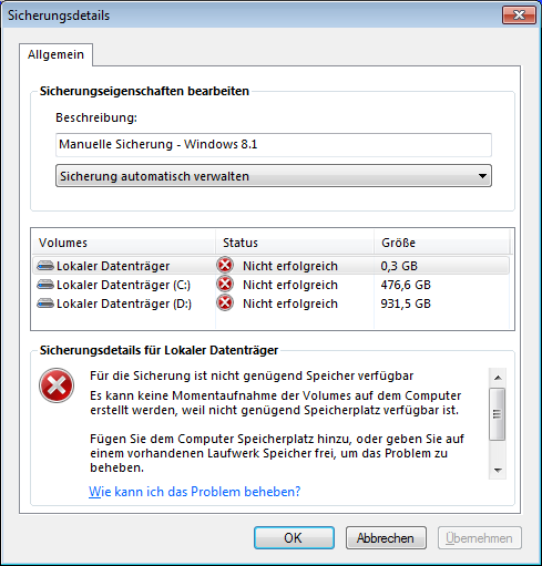

seitdem ich heute meinen einen PC von Windows 8 auf Windows 8.1 "upgedatet" habe, schlägt die WHS-seitige Sicherung mit folgendem Fehler fehl (siehe Anhang).
Am Server oder am PC ist nichts anders und es ist bei beiden genügend Platz auf allen Festplatten frei. -> ???

Wie viel freien Speicher hast du denn auf den 0,3 GB Partition? Da dürfte es zu wenig sein.
Kannst auch testweise die Partition aus der Sicherung ausschließen.

Danke fürs Verschieben und die schnelle Antwort.
Stimmt tatsächlich, ohne die Systemreserviert-Partition klappt die Sicherung.
Diese Partition ist beim Upgrade auf 8.1 entstanden und es sind darauf nur 12 MB frei. Ist schon seltsam, daß der MS WHS nun das MS Windows 8.1 in Standardkonfiguration nicht mehr sichern kann...

Re: Windows 8.1 -> Sicherung geht nicht mehr
Nicht wirklich.
12 MB ist eben zu wenig. Also entweder Partition vergrößern oder Aufräumen. Dann klappt auch die Sicherung wieder.
Allerdings kann ich dir nicht sagen, was man löschen kann.

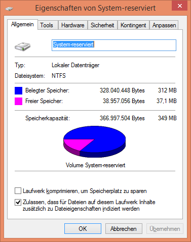

also nachdem alles nichts half, habe ich "einfach" die Partitionen auf der System-SSD entfernt, mal eben den ersten Schritt einer frischen Windows8-Installation durchlaufen lassen (damit die 350MB-Partition wieder erstellt und ggf. normal befüllt wird), dann auf C:\ vom WHS2011 das Backup von direkt vor dem Win8.1-Upgrade aufgespielt OHNE die reservierte Partition anzufassen.
Direkt im Anschluß lief nun die 8.1-Installation durch und nun funktioniert es, wenn auch denkbar knapp... 32MB frei sind ja das Minimum.
