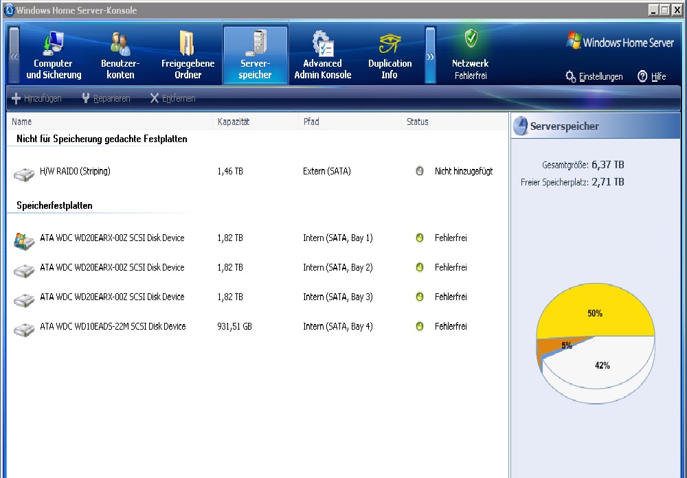

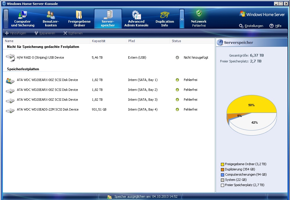

Schlaflos1 hat geschrieben:Über USB Angeschlossen wird auch in der Konsole alles richtig erkannt!
kannst du davon mal einen Screenshot machen ...
kann eigentlich gar nicht funktionieren, da der WHS v1 maximal 2 TB an einem Laufwerk unterstützt
Re: HDD Anzeieige Konsole ungleich Datenträgerverwaltung E-S
Verfasst: 4. Okt 2013, 14:54
von Schlaflos1
Unter USB wird das Gegäuse voll erkannt!
Das System lief auch schon unter E-Sat wie gesagt schon mal!
Konsole USB.jpg (164.25 KiB) 6559 mal betrachtet

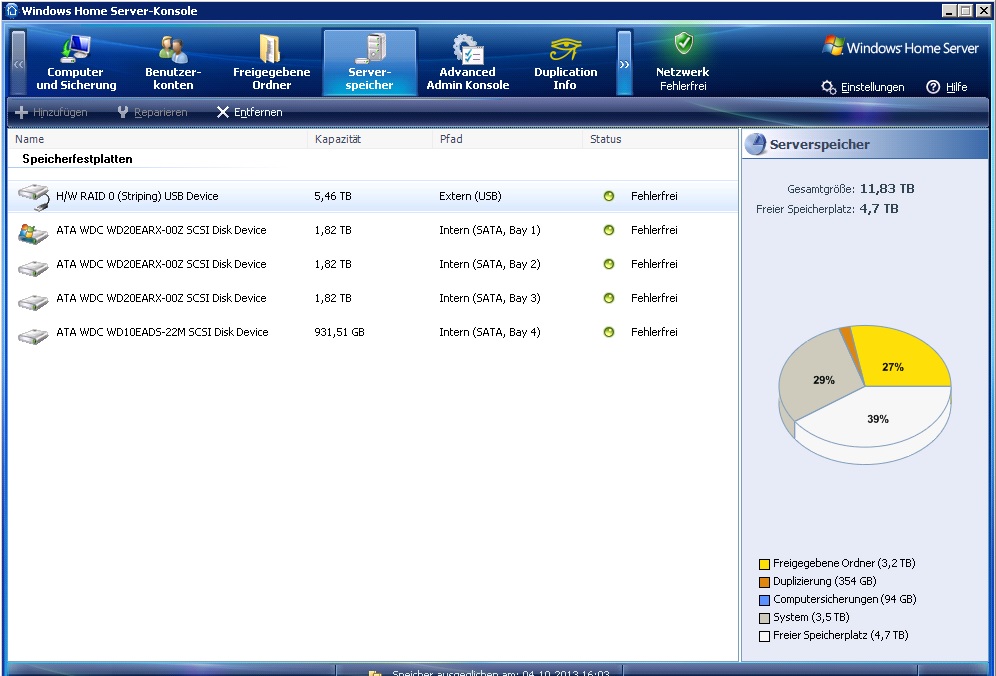

JA ich kann die Platte unter USB hinzufügen!
Konsole mit USB zugefügt.jpg (153.51 KiB) 6538 mal betrachtet

Ich würde hier eher sagen, dass es nicht funktioniert hat.
Nach einfügen der 5,5 TB "Platte" hat sich der freie Speicher nur um 2 TB erhöht (Vergleich Screenshots).
Somit hat der WHS wohl nur eine 2 TB Partition angelegt. Die Differenz wird bei System angezeigt.

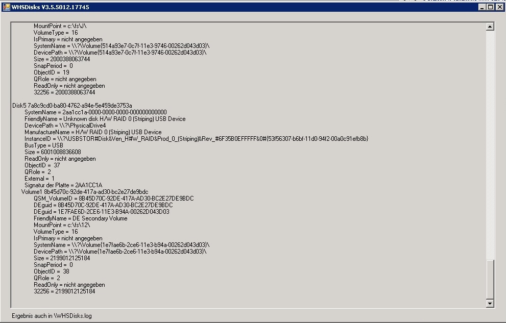

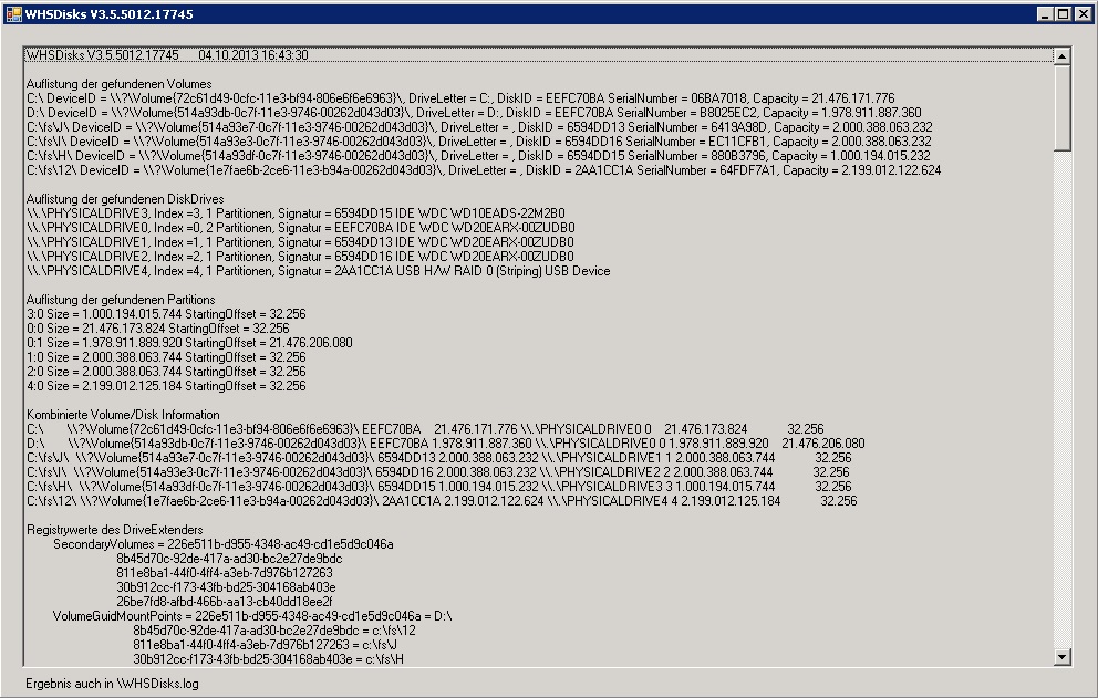

Hier noch vom Tool WHSDisk!
WHSDisk 5.jpg (128.51 KiB) 6530 mal betrachtet

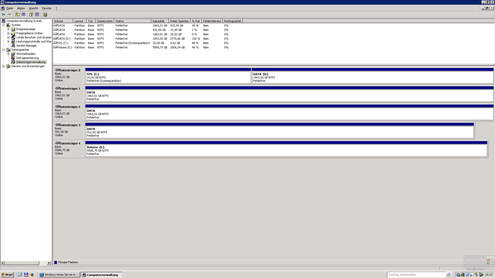

Nach dem Einbinden ist in der Verwaltung die Platte geteilt
Verwaltung danach.jpg (322.39 KiB) 6530 mal betrachtet
Kann aber trotzdem im Server auf die kommplette Platte zu greifen!

Du ja, aber nicht der Storage-Pool der verwendet nur etwas mehr als 2 TB ... s. auch im WHSDisks (der angelegte Logfile wäre besser gewesen) .. ganz oben C:\fs\12
Du könntest jetzt z.B. eine 2. und 3. Partition anlegen um die 3,5 TB zu nutzen ... kannst du in der Box nicht die einzelnen Platten dem WHS anbieten oder sind die auch größer als 2 TB ... manche Boxen können auch kleinere Partitionen als Platten dem Host anbieten

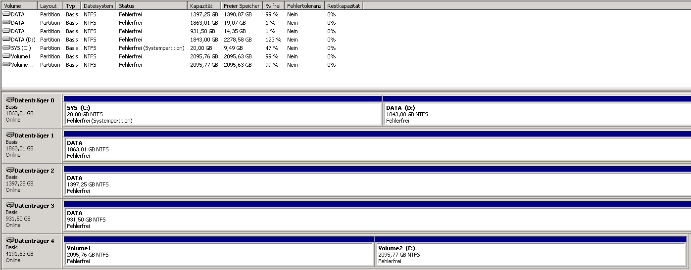

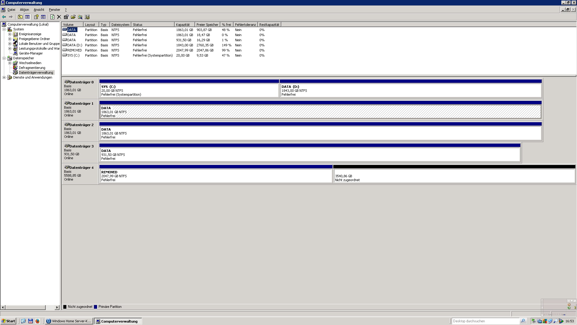

Habe jetzt mal einwenig rumgebastelt und das Externe Gehäuse auf Raid5 eingestellt, sowie zwei gleich große Partitionen erstellt!
Wird auch in der Verwaltung richtig angezeigt!

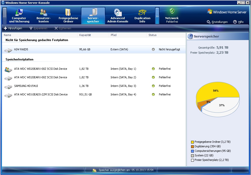

System E-Sata.jpg (170.52 KiB) 6489 mal betrachtet

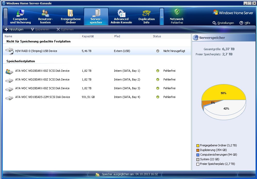

Aber in der Konsole kommplett falsch angezeigt!
Konsole E-Sata.jpg (165.05 KiB) 6489 mal betrachtet

Sorry, aber ich kann nicht glauben, dass das mal funktioniert hat .. ich wüsste nicht wie mit dem WHS v1
Du hast die beiden Partitionen jetzt ein klein wenig zu groß gemacht 2047,99 GB ist das Maximum ... s. auch vorherige Screenshot und es dürfen nicht zwei Volumes auf einem Datenträger sein sondern es müssen für den WHS 2 Datenträger sein
