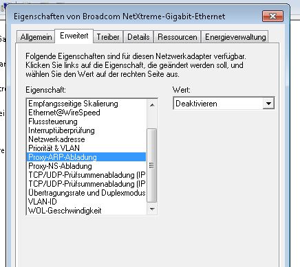

denke hier ist eine Einstellung der Netzwerkkarte am Client eine mögliche Ursache - hatte das gerade
bei einer Broadcom NIC ist es die "ARP-Abladung" - Standard ist Aktiviert -> ändern auf deaktiviert und neu Starten
sonst zieh mal das Netzwerkkabel ab ob der Client dann offline gezeigt wird
schreib noch welche Netzwerklösung im Client verbaut ist
Gruß Armin
